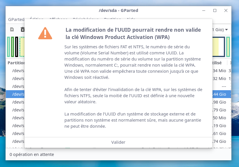

Mea culpa, j'ai encore suivi mon idée : même s'il arrive que GRUB mélange les UUID des systèmes, celles de tes deux disque sont bien identiques et tu as sans doute raison sur la cause de cette anomalie, toi seul sachant ce que tu as fait sur le DD.  :blush:
Il existe bien dans GParted la possibilité d'attribuer un nouvel UUID à une partition : clic droit sur la partition > Nouvel UUID.
Mais elle semble aux risques et périls de l'utilisateur lorsqu'il s'agit d'une partition Windows :
Comme tu n'as pas dit si les modifications des entrées de GRUB avaient fonctionné, je ne peux que conjecturer, n'ayant jamais rencontré un tel cas : la modification du numéro du disque ("hd1" --> "hd0") a-t-elle suffi à donner accès à W7, même avec une UUID identique à celle de la partition de W10 ? Était-ce la raison d'être de la ligne que je t'ai conseillé de supprimer ?
