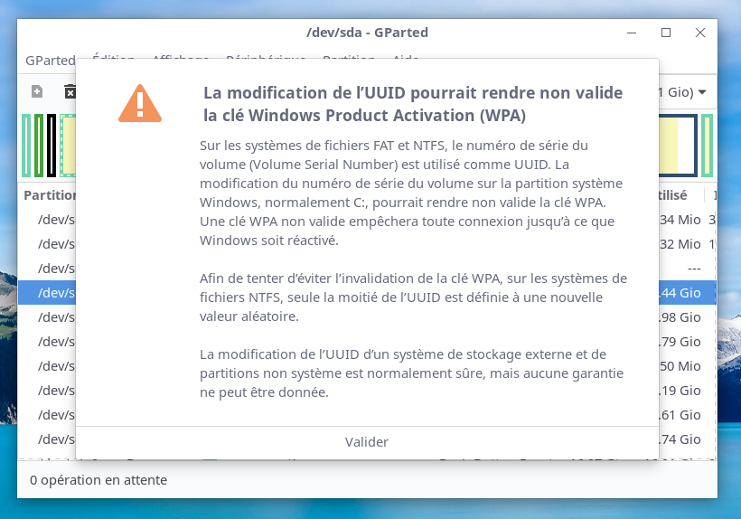

Il existe bien dans GParted la possibilité d'attribuer un nouvel UUID à une partition : clic droit sur la partition > Nouvel UUID.
Mais elle semble aux risques et périls de l'utilisateur lorsqu'il s'agit d'une partition Windows :
Comme tu n'as pas dit si les modifications des entrées de GRUB avaient fonctionné, je ne peux que conjecturer, n'ayant jamais rencontré un tel cas : la modification du numéro du disque ("hd1" --> "hd0") a-t-elle suffi à donner accès à W7, même avec une UUID identique à celle de la partition de W10 ? Était-ce la raison d'être de la ligne que je t'ai conseillé de supprimer ?

Comme quoi deux systèmes peuvent fonctionner avec la même UUID — alors même qu'il devrait être impossible que deux partitions puissent avoir la même UUID...
