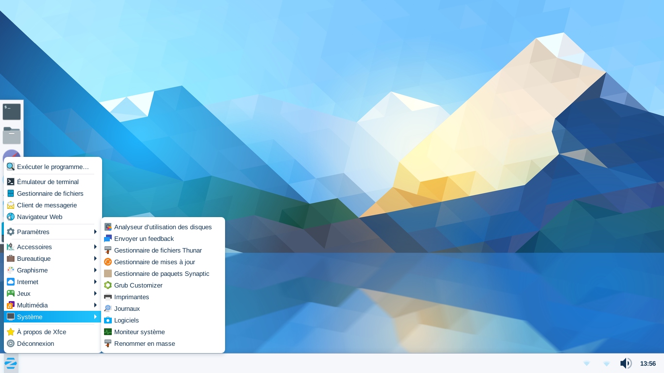

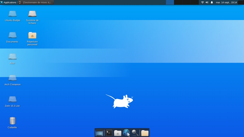

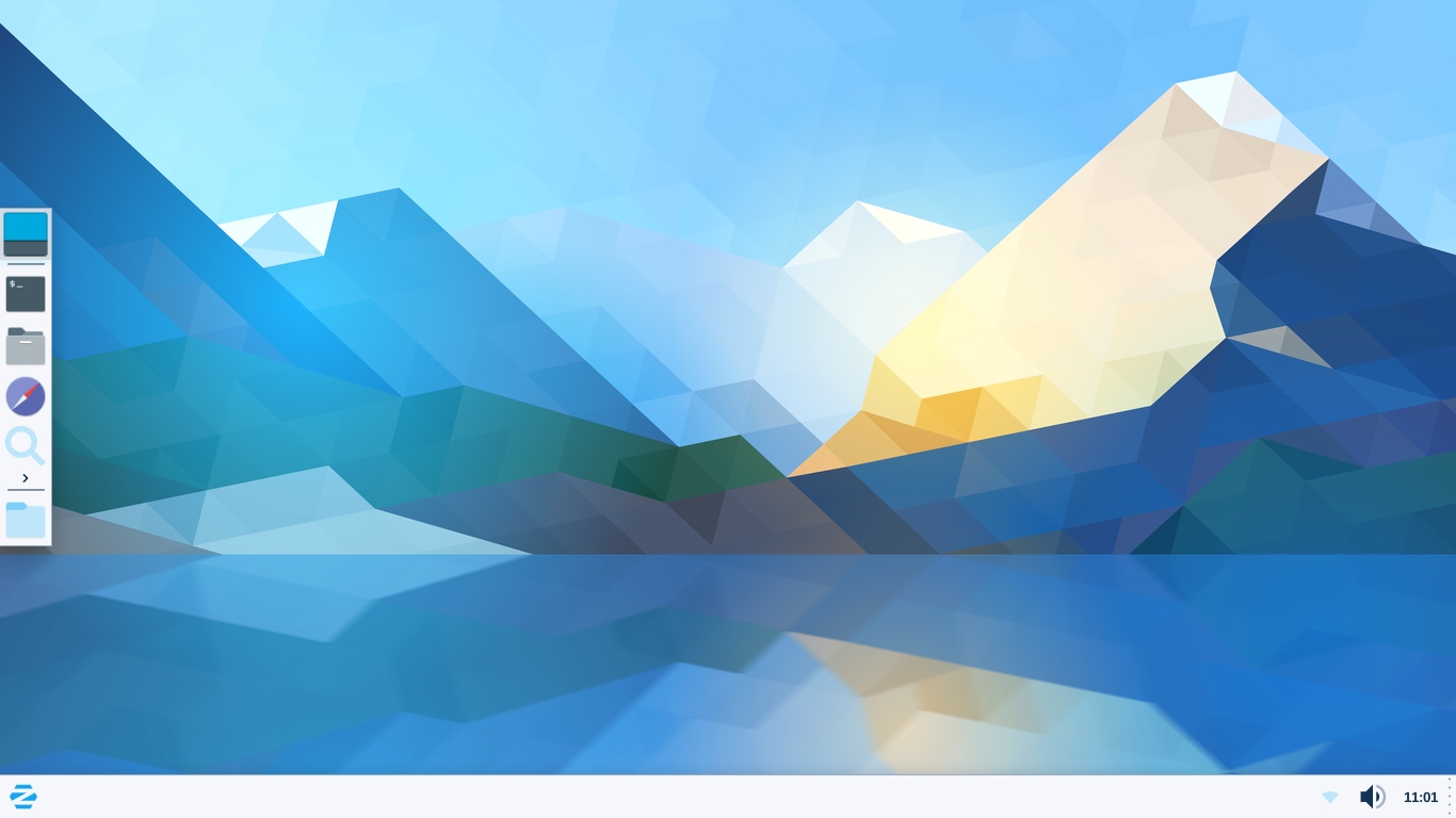

​​​​​​​Le premier contact n'est pas fabuleux : c'est du Xfce standard :
Mais après quelques ajustements, on y est presque :

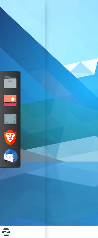

Pour ma part, je préfère Plank à DockBarX, mais avec Xfce il laisse une démarcation ombrée sur le bureau...
​​​​​​​Finalement, Xfce est beaucoup plus intéressant et paramétrable qu'il n'y paraît sous ses airs vieillots.

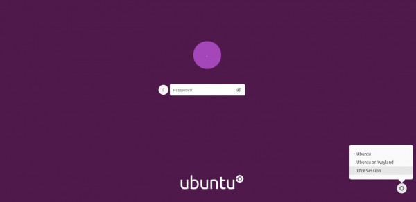

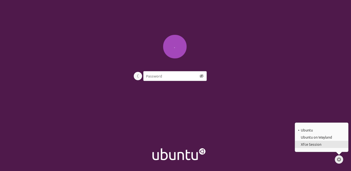

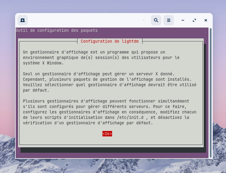

Depuis Zorin 16, tapez successivement ces deux lignes dans un terminal (CTRL ALT t) pour installer Xfce :
​​​​​​​sudo apt install xfce4
Important : Cet écran s'affichera pendant l'installation.

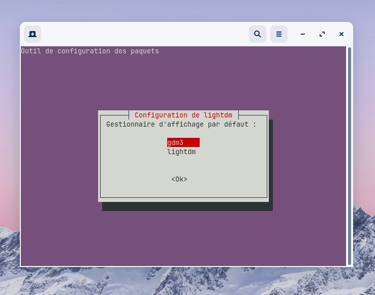

Pour ne pas vous casser la tête à faire ce qui est expliqué — et éviter que le système refuse de se lancer au prochain démarrage — cliquez sur "Ok"...
...et validez le choix de gdm3 (le gestionnaire d'affichage de Zorin 16 Core) comme gestionnaire par défaut :
Tant pis pour Lightdm...  :-/ ​​​​​​​
❗️ ​​​​​​​NB : Cette version "Dual DE" reste une Zorin 16 Core : les mises à jour ne peuvent se faire que depuis l'environnement Gnome initial.

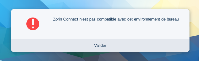

Pour ce qui est de Zorin Connect, cette application fait partie de celles qui ne fonctionneront pas au clic :
Mais comme on sait que KDE Connect (dont Zorin Connect est une version modifiée) fonctionne sur Zorin Lite, je pense qu'il suffit de l'installer et de le paramétrer pour avoir Zorin Connect sur Core et KDE Connect sur "Lite".

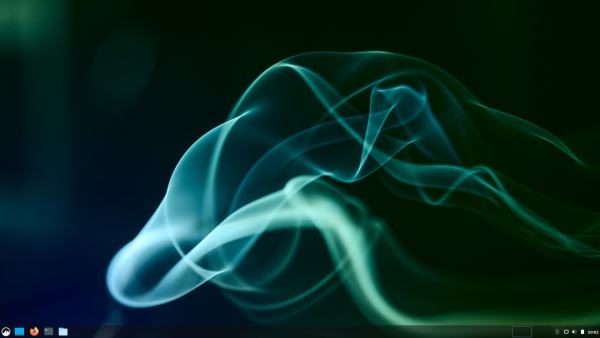

Voici une capture d'écran de Zorin à la version Cinnamon !
Mais c'est et ça reste du Zorin, ni plus ni moins !

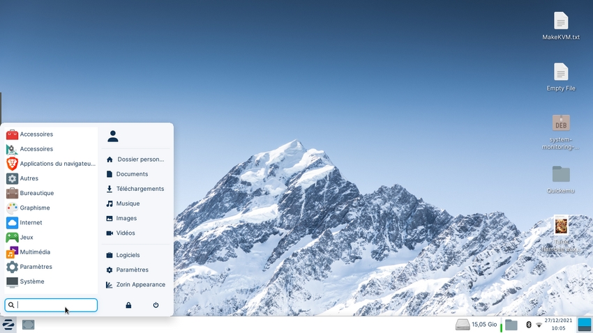

J'avais un peu oublié de reprendre mes essais après la publication de Zorin 16 Lite pour vérifier mes dires.
​​​​​​​C'est chose faite : je vous présente le menu Zorin Lite du bureau Xfce de mon Zorin 16 "Dual Environment" (Core/Lite) !  :D

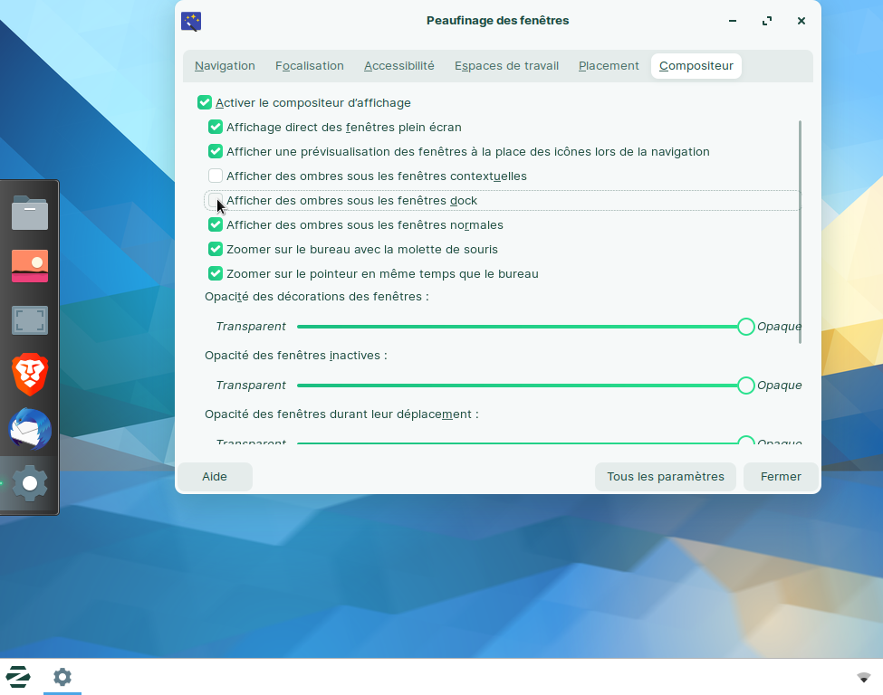

Bonjour à tous ceux que mes petites expérimentations auraient intéressés.
Quand je parlais de "démarcation ombrée", je ne pensais pas si bien dire.  :blush:
Comme je viens de trouver la solution par hasard, je vous la livre même s'il semble que le problème ne se produise plus avec Zorin 16.1 Lite.

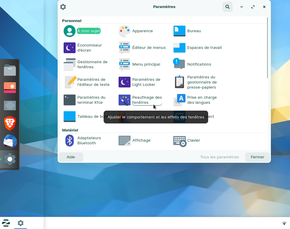

En fait, il s'agit juste d'un réglage à modifier dans "Paramètres > Peaufinage des fenêtres" :
Dans l'onglet "Compositeur", décochez "Afficher les ombres sous les fenêtres dock"... et l'ombre disparaît :
Rien ne s'oppose plus à adopter Plank sur Zorin Lite !  :D

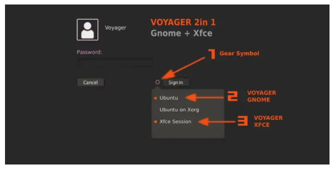

PS : Certains s'interrogeaient sur l'intérêt de cette version 2 en 1 — à part faire mumuse, pour ce qui est de moi.
Voyager vient de l'adopter pour sa dernière livraison !  :D

Cerise sur le gâteau il y existe aussi, pour ceux qui préféreraient Débian à Ubuntu comme base d'OS, une version Voyager 11 Debian Bullseye ainsi que d'autres sur le même site en question.
Je suis tombé moi aussi sur une vidéo en français montrant spécifiquement cette version là (la version sous Débian) et, si je peux me permettre bien entendu de la poster en plus dans  ton propre sujet, d'en faire profiter les lecteurs qui le liront par la suite.
Voyager 11 sous Debian.
