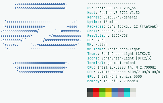

Salut, @Android17 !
La familiarisation devrait être rapide : il s'ouvre sur le disque "sda", et la liste déroulante en haut à droite permet d'afficher les autres disques ou unités connectées.
A très bientôt : j'attends tes copies d'écran avec impatience — si, si ! Ça m'intéresse.
PS : Avec cette configuration, il faut 1' 30" pour lancer Zorin Core, identification comprise :
Je précise que je n'utilise pas Zorin, il me sert juste pour pouvoir répondre aux utilisateurs, ce qui explique qu'il soit un peu lent au démarrage : j'ai constaté que, bizarrement, le système qu'on utilise au quotidien devient plus rapide au lancement...
Quoi qu'il en soit, Zorin Core — Gnome n'est pas léger — est le plus lent des quatre systèmes Linux que j'ai actuellement sur mon DD et il est aussi le plus "pâteux" à l'utilisation. Même si la version 16 a fait des progrès sur ce plan, ce n'est pas aujourd'hui que je fais ce constat et rien n'est véritablement amélioré, le SSD relevant du dopage technologique. Seule consolation Zorin Core est tout de même sacrément plus rapide que W10 !
Mais, contrairement à ce qu'on lit couramment, je ne conseillerais pas Zorin — même dans la version Lite — pour une ordinateur un peu ancien ou à la configuration un peu insuffisante.
Sauf erreur de ma part, GParted fait partie de la dotation logicielle de la version Core.
