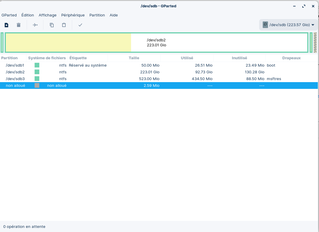

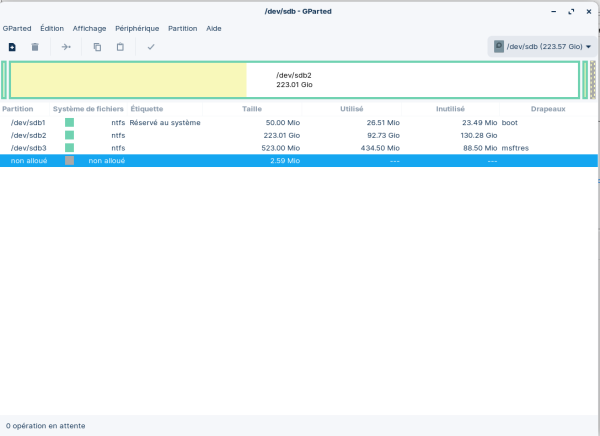

Quoi qu'il en soit, il reste 130 Go sur ton SSD :
Si tu réduis la partition Windows de, disons 80 Go, il reste 50 Go pour que Windows puisse évoluer, et c'est largement suffisant pour installer très confortablement Zorin ("/home" compris), surtout si tu stockes les documents ailleurs : tu pourrais éventuellement faire une partition "spéciale Zorin" sur ton DD "sda". Mais ce n'est pas nécessaire, vu que tu auras accès aux partitions ntfs comme je te l'expliquais plus haut.
Dans GParted, il faut donc réduire "sdb2" et créer une partition formatée en "ext4" dans l'espace libéré. Même si ça fait désordre, la partition "sdb3" peut rester où elle est, mais on peut aussi la déplacer vers la gauche avant de créer la partition Linux.
