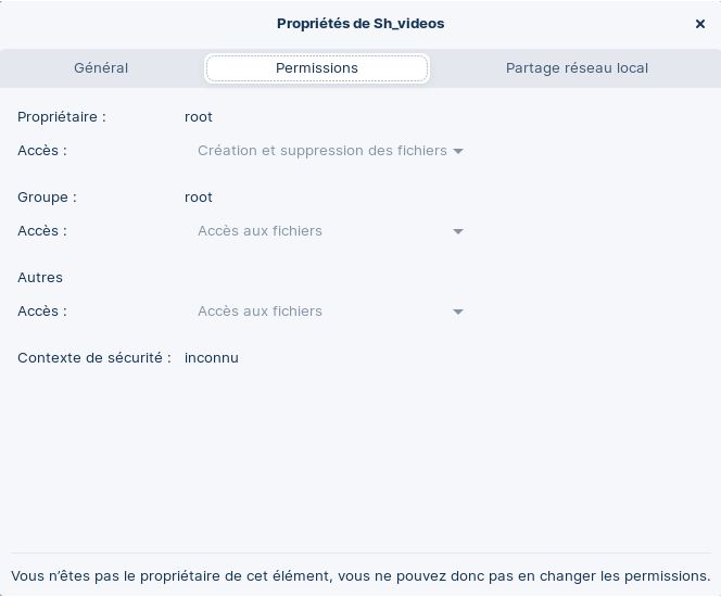

j'ai monté le dossier distant avec la commande gio mount smb://.... et j'ai bien les droits de lecture/écriture sur le dit dossier
