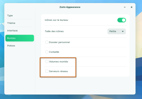

Z_user200546 a écrit : mer. 16 nov. 2022 14:53 Avec la commande gio je n'avais pas tous les raccourcis des dossiers distant sur le bureau, comment puis je les enlever pour ne les avoir que dans le gestionnaire de fichiers ?
Si j'en avais un, de NAS, je pourrais répondre avec certitude à tes questions.
A défaut, je pense que si les icônes s'affichent sur le bureau, c'est que le montage s'est globalement bien passé, les dossiers partagés étant considérés comme des médias amovibles avec la méthode "cifs", vu qu'on les inscrit dans /etc/fstab, contrairement à GIO, qui les met à la volée dans le répertoire /run/user/1000/gvfs en fonction des besoins.
Pour les faire disparaître, regarde dans les paramètres du bureau (Zorin Appearance > Bureau > Cases à décocher) :

Z_user200546 a écrit : mer. 16 nov. 2022 19:28 Merci pour l'option Zorin Aparence 👍

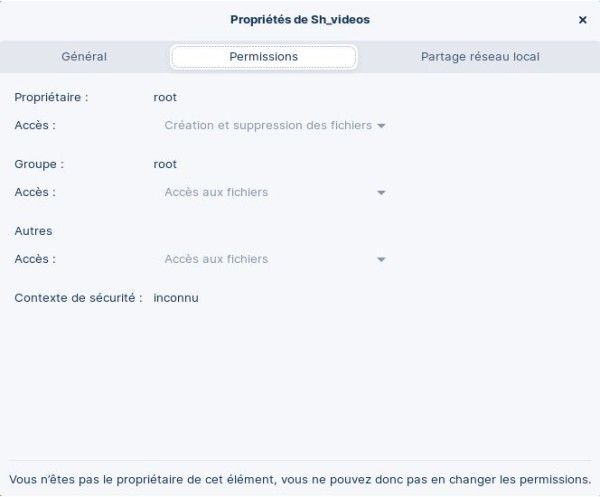

Car les propriétés de Sh_videos montrent ca :
Et lorsque je souhaite démonter le dossier :
$ umount: /media/Sh_videos > démontage échoué : Opération non permise
Cela fonctionne avec un sudo umount, mais dans le gestionnaire de fichier un clic sur la flèche d’éjection est quand même bien plus pratique !
Sinon les dossiers indiqués dans fstab se montent, mais je peux pas y accéder (operation permitted for root only) et ce peut importe ou je mets le fichier .smbcredentials. (/root ou /usr)
Je comprends pas très bien ou dois je le mettre du coup ?

Z_user200546 a écrit : ven. 18 nov. 2022 16:33 Et lorsque je souhaite démonter le dossier :
Question : ton répertoire n'apparaît-il pas dans le volet latéral de l'explorateur de fichiers ou dans la rubrique "Réseau", ce qui te permettrait de le démonter d'un clic droit > Démonter si la flèche d'éjection de s'affiche pas.
Z_user200546 a écrit : ven. 18 nov. 2022 16:33 En cherchant j’ai trouvé ça : (mon nas est un syno)
https://www.abrandao.com/2022/01/fix-mo ... orted-smb/
J’ai donc remplacé vers=1.0 par vers=2.0 et ça fonctionne en partie, le dossier est bien monté, mais impossible d’écrire dessus (j’ai quand même vérifié les autorisations au cas ou, RW accordé sur ce dossier)
Bonnes initiatives, mais je pense que "Accéder au dossier" ne suffit pas, d'où tes problèmes une fois le répertoire monté — placer le fichier de credentials dans le répertoire /root n'est qu'une façon de le rendre inaccessible à un simple utilisateur.
Pour modifier les permissions sur un répertoire qui n'est accessible qu'avec des droits élevés, tu peux le faire de façon graphique, mais il faut lancer l'explorateur avec des droits de super-utilisateur :
sudo nautilus
Ensuite, clique droit sur l'icône du répertoire > Propriétés > Onglet "Permissions" et
Sinon, essaie ce calculateur et entre la valeur désirée grâce à cette ligne :
sudo chmod <valeur désirée> /chemin/vers/le/répertoire
comme dans cet exemple, tiré du tuto ci-dessus :
sudo chmod 400 /root/.examplecredentials
J'aurais presque tendance à penser que le terminal est plus sûr que l'interface graphique : on fait vite n'importe quoi et , pour revenir en arrière, on oublie vite ce qu'on a fait.
