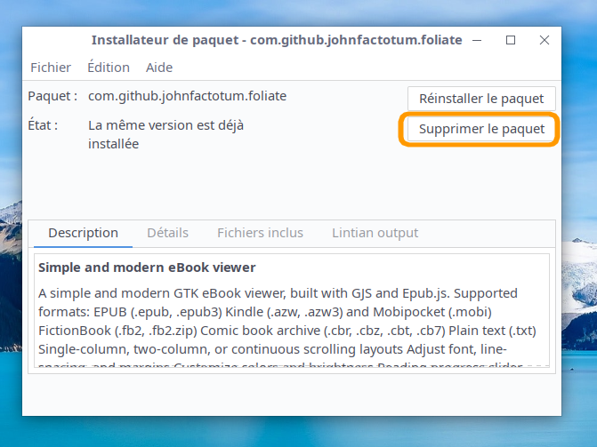

Comme "Logiciels" échoue parfois à installer les fichiers .deb, j'utiliserais plutôt gDebi pour le faire. Si tu ne l'as pas :
sudo apt update && sudo apt install gdebi
Et avec gDebi, on désinstalle facilement une appli en cliquant sur le fichier utilisé pour l'installation (à conserver) :
Mais peut-être vaudrait-il mieux utiliser le code présenté sur cette même page ?

Maintenant, je vais essayer de désinstaller tous ces pilotes, enfin en vrai, je pense que c'est le même pilote installé/désinstallé plusieurs fois, c'est le fait qu'il détecte 5 imprimantes qui me semble étrange, surtout lorsqu'il faut en choisir une au moment d'imprimer, c'est la loterie !!
Car même le fait de les supprimer toutes, elles reviennent, comme Aline ! 😂
Je serai éventuellement preneur d'une commande qui permet de désinstaller le pilote proprement sans qu'il soit réinstallé au prochain lancement ?
