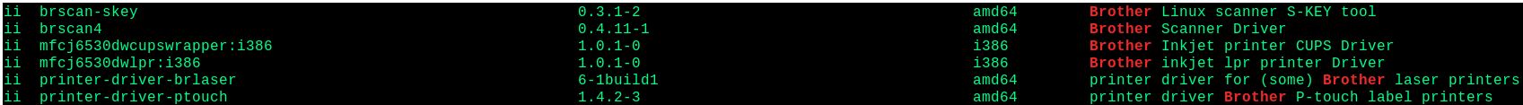

Voici ce que me donne la commande
dpkg  -l  |  grep  Brother
j'ai donc désinstallé le tout avec dpkg -P, et réinstallé les 4 pilotes Brother avec la commande fourni par jlb (dpkg -i --force-all [nom du paquet.deb téléchargé sur le site officiel]
j'ai trouvé 2 pilotes scanner amd64, en revanche pour l'imprimante je n'ai trouvé que les i386 🙄, j'ai installé quand même.
Résultat, c'est un peu mieux, le système n'en trouve plus que 2 dans les paramètres d'imprimantes (pas tout a fait avec le même nom), et 4 avec dpkg -l | grep Brother !
Donc a part jouer à pile ou face lors du choix, je ne sais pas trop comment supprimer la seconde, et pourquoi diable il m'en affiche toujours plusieurs, les deux fonctionnent pour imprimer une page de test, a voir à l'usage dans différentes applis !? 😭😭
Et pour le scanner, je préfère utiliser la fonction directement à partir de la machine, car je mets le document à scanner et je clic sur la machine, le fichier arrive en principe directement sur le pc, et la ça ne fonctionne pas, peut être un port à ouvrir dans le fw ? mais lequel et comment si c'est le cas ?
Donc rien de neuf sous le soleil, je continue mes investigations !
maj: après un redem du pc et de la machine, le scanner voit le pc et inversement, je peux lancer un scan depuis l'imprimante, mais je ne sais pas du tout ou va se loger le document, ni même avec quels paramètres il gère le scan, (jpg, pdf, resolution,....)

Eh bien voilà ! Merci pour ta réponse, @Z_user200546 — de toute façon, je ne t'aurais pas lâché.
Je croyais que tu n'avais pas le niveau ! 😂😂😂
Et ça permet de comprendre un peu mieux ta situation.
J'ai aussi les deux dernières lignes, qui doivent correspondre aux pilotes génériques embarqués avec le noyau Linux :
ii  printer-driver-brlaser                        6-3                                       amd64        printer driver for (some) Brother laser printers
ii  printer-driver-ptouch                         1.6-2build1                               amd64        printer driver Brother P-touch label printers
Z_user200546 a écrit : ↑sam. 3 déc. 2022 15:17 j'ai donc désinstallé le tout avec dpkg -P, et réinstallé les 4 pilotes Brother avec la commande fourni par jlb (dpkg -i --force-all [nom du paquet.deb téléchargé sur le site officiel]
Passons... Je t'avais donné quatre liens directs pour t'éviter d'avoir à chercher. 😷

Z_user200546
Messages : 44
Enregistré(e) le : mer. 9 nov. 2022 19:17
Localisation : Bretagne
Nb de « J’aime » donnés: 21
Nb de « J’aime » reçus: 10
A été remercié(e) : 12 fois
1 imprimante Brother physique > 5 imprimantes trouvées !
Message n° 30
Message par Z_user200546 »
et voila le contenu :
! /bin/bash
# scantofile
mkdir -p ~/brscan
sleep 0.2
if [ -e ~/.brscan-skey/scantofile.config ];then
   source ~/.brscan-skey/scantofile.config
elif [ -e /etc//opt/brother/scanner/brscan-skey/scantofile.config ];then
   source /etc//opt/brother/scanner/brscan-skey/scantofile.config
fi
SCANIMAGE="/opt/brother/scanner/brscan-skey/skey-scanimage"
OUTPUT=~/brscan/brscan_"$(date +%Y-%m-%d-%H-%M-%S)".tif
OPT_OTHER=""
if [ "$resolution" != '' ];then
   OPT_RESO="--resolution $resolution"
else
   OPT_RESO="--resolution 100"
fi
if [ "$source" != '' ];then
   OPT_SRC="--source $source"
else
   OPT_SRC="--source FB"
fi
if [ "$size" != '' ];then
   OPT_SIZE="--size $size"
else
   OPT_SIZE="--size A4"
fi
if [ "$duplex" = 'ON' ];then
   OPT_DUP="--duplex"
   OPT_SRC="--source ADF_C"
else
   OPT_DUP=""
fi
OPT_FILE="--outputfile  $OUTPUT"
OPT_DEV="--device-name $1"
OPT="$OPT_DEV $OPT_RESO $OPT_SRC $OPT_SIZE $OPT_DUP $OPT_OTHER $OPT_FILE"
if [ "$(echo "$1" | grep net)" != '' ];then
    sleep 1
fi
#echo  "$SCANIMAGE $OPT"
$SCANIMAGE $OPT
if [ ! -e "$OUTPUT" ];then
   sleep 1
   $SCANIMAGE $OPT
fi
echo "$OUTPUT" is created.
j'ai débord tenté de modifier le chemin OUTPOUT=avec un truc du genre /home/images/scan/brscan_"$(date +%Y-%m-%d-%H-%M-%S)".pdf
echec, sans aucun message
Ensuite j'ai vu ICI qu'il fallait des trucs en plus
"NOTE:scanadf, pnmtops, et ps2pdf doivent être installés."
j'ai commencé par le premier :
$ sudo apt install scanadf
E: Impossible de trouver le paquet scanadf
bon j'ai pas insisté, je sèche !

Z_user200546 a écrit : ↑sam. 3 déc. 2022 22:04 scanadf
Fait parti d'utilitaires comme celui ci qui installera cette dépendance sur une distro linux (dont celle du style zorin os). ça agi en arrière plan en ligne de commande.
Si sane (interface graphique pour gestion des scan) est installé ainsi que gscan2pdf, il devrait faire parti du paquet installé dans ton os. (adf = format d'enregistrement virtuel en pdf par le logiciel installé sur le pc
Le tout fait depuis synaptique chez moi.
ps2pdf est un convertisseur de .pod vers .pdf....idem tu devrais pour l'installer depuis synapt...
Quand à pnmtops il fait parti intégrante de et sert à convertir une image en pnm vers un postscript...qui converti les images dans un format voulu de ton choix
Voir ici le détail: https://linux.die.net/man/1/pnmtops
En image c'est mieux, pour info si tu ne te sert pas de Synaptique tu peux toujours utiliser "l'outil de base" d'installation de logiciel de zorin, il trouvera lui aussi les fichiers à installer qui manquent d’après les infos de ta dernière réponse et rien d'autre .

Merci Roger pour le détail de ta réponse, en revanche, je suis vraiment désolé mais je n'ai rien compris 🙁
roger a écrit : ↑dim. 4 déc. 2022 08:23 Fait parti d'utilitaires comme celui ci qui installera cette dépendance sur une distro linux (dont celle du style zorin os). ça agi en arrière plan en ligne de commande.
roger a écrit : ↑dim. 4 déc. 2022 08:23 ps2pdf est un convertisseur de .pod vers .pdf....idem tu devrais pour l'installer depuis synapt...
roger a écrit : ↑dim. 4 déc. 2022 08:23 Quand à pnmtops il fait parti intégrante de et sert à convertir une image en pnm vers un postscript...qui converti les images dans un format voulu de ton choix
Merci aussi à jlb pour la seconde partie de sa réponse :
jlb a écrit : ↑dim. 4 déc. 2022 10:57 mais la solution intégrée au système ne fonctionne-t-elle pas ?
J'ai bien essayé cette solution, mais les dites entrées réapparaissent à chaque redémarrage 🙄
mon véritable souci est d'arriver à récupérer le scan dans le format voulu suivant mes envies (jpg, pdf, multipages or not, résolution....)
Message n° 34
Z_user200546 a écrit : ↑dim. 4 déc. 2022 15:01 Merci aussi à jlb pour la seconde partie de sa réponse
Pas pour la première ? 😲
Bon, j'ai pris le temps de lire et reconstituer vos derniers échanges et j'ai quelques questions bêtes à poser, juste pour éliminer des sources d'erreur, rien d'autre.
Normalement, ton fichier devrait se trouver dans le répertoire "brscan" créé dans ton espace personnel auquel tu accèdes sans identification depuis l'explorateur de fichiers.
As-tu intégré ton identifiant dans le chemin entre "home" et "Images" (avec une majuscule) ?
/home/identifiant/Images
impossible d’accéder au dossier root pour afficher le fichier de sortie *.tif, mon mdp est refusé !! j'en ai pas d'autre et c'est celui que j'utilise à chaque cmd sudo.
Même avec quelque chose comme ceci ? — même si ce n'est pas très recommandé...
sudo nautilus
