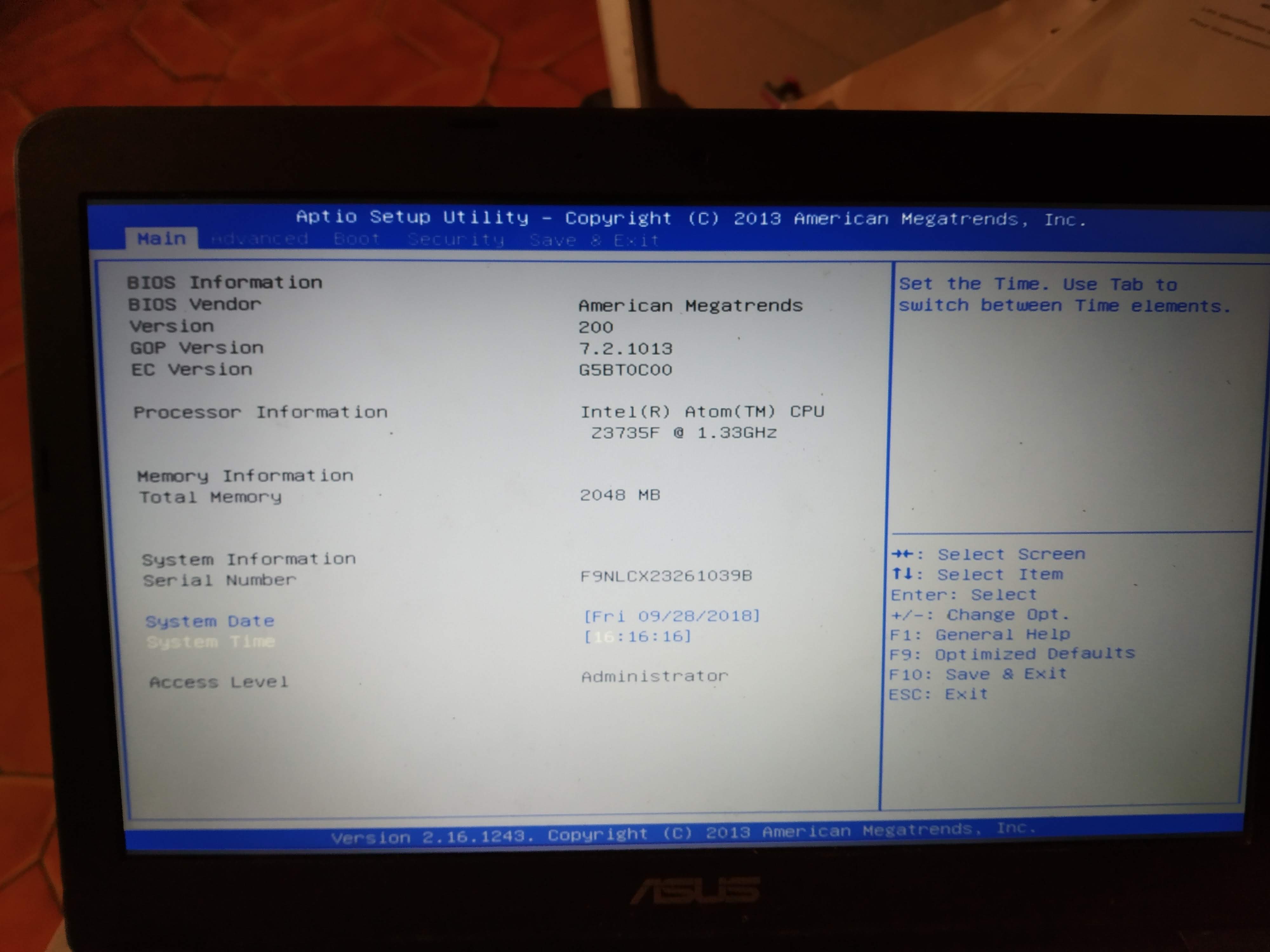

Au final j'ai installé Zorin sur leur PC principal, mais je dois laisser Windows sur leur portable car mon père a une montre GPS qui ne fonctionne pas avec Linux. Mais je vais quand même te faire des photos sur BIOS. Je dois y aller après normalement.

C'est flou lol faut cliquer dessus à chaque fois
EDIT Mickael : C'est plus flou

Les photos on ne les voit pas depuis tapatalk en fait.

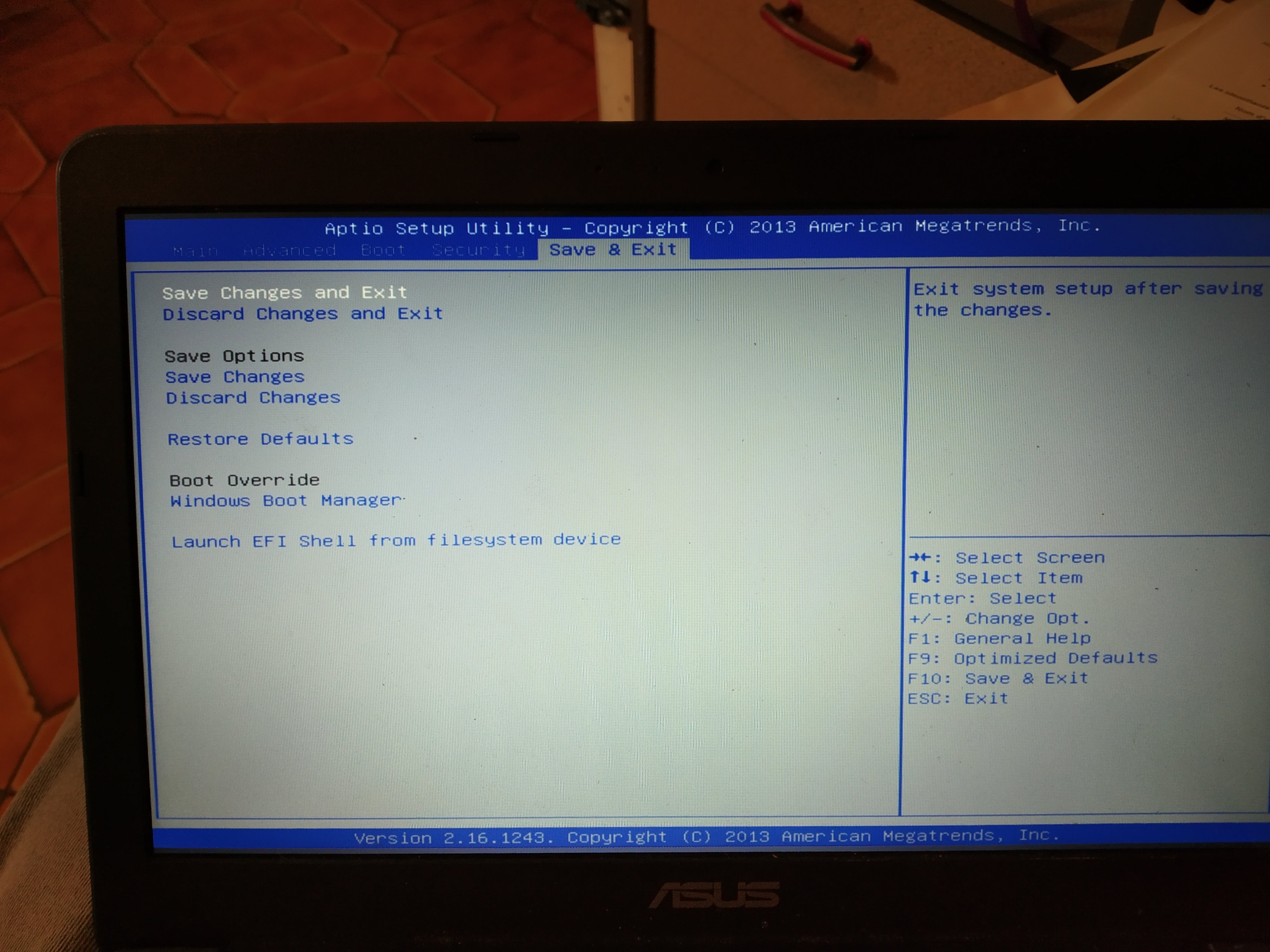

Ton boot override est sur : windows boot manager, il n'accépte donc de démarrer que sur quelque chose de windows ...
Il faut que dans boot tu enlève windows boot manager, essaie de développer la partie boot et fait moi voir
