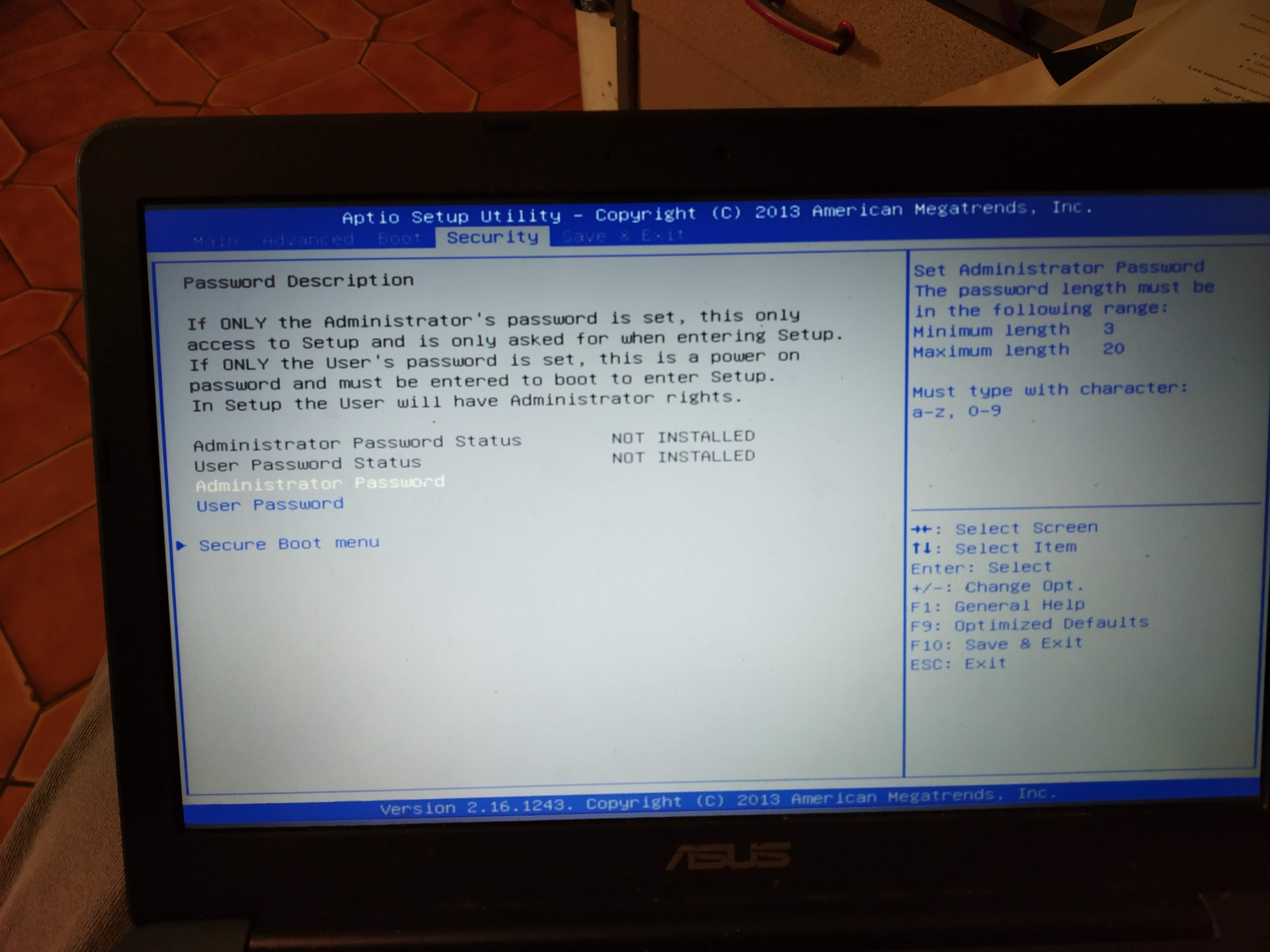

Ce qui existe concernant la montre gps en question :
https://forum.ubuntu-fr.org/viewtopic.php?id=1988844
Je te mets les photos du bios en rentrant

C'est flou lol faut cliquer dessus à chaque fois
EDIT Mickael : C'est plus flou
Fichiers joints
Modifié en dernier par Mickael le lun. 1 oct. 2018 07:45, modifié 1 fois.

Les photos on ne les voit pas depuis tapatalk en fait.
RE: Impossible de démarrer sur la clé usb
Message n° 33
Ton boot override est sur : windows boot manager, il n'accépte donc de démarrer que sur quelque chose de windows ...
Il faut que dans boot tu enlève windows boot manager, essaie de développer la partie boot et fait moi voir

Bonjour à tous, je me présenterai ce soir promis. C'est à cause de ce même problème que je suis arrivée parmi vous. Impossible de démarrer sur la clé USB avec mon easus... Puis j'ai fini par trouver la solution sur internet... J'étais perplexe mais, soit j'essayais la solution proposée, soit le portable passait par la fenêtre et comme il fait froid j'ai tenté le tout pour le tout... et ça a fonctionné.En fait il ne faut pas modifier le bios avec aesus... Il faut juste appuyer sur la touche ESC avec insistance : ça ouvre une fenêtre qui permet de booter sur la clé. Je suis un peu pressée, c'est pourquoi je réponds à ce post avant de me présenter car je risque d'oublier. Et je vous demande de m'en excuser.
