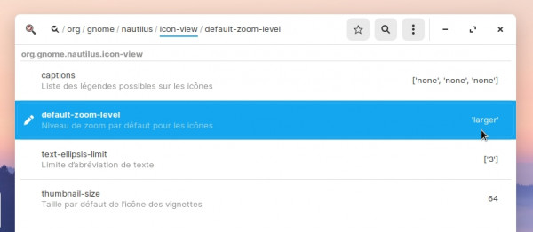

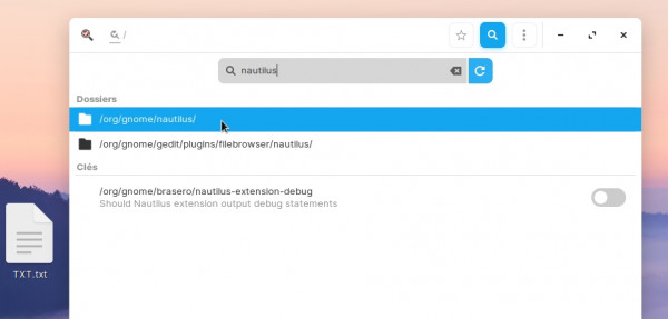

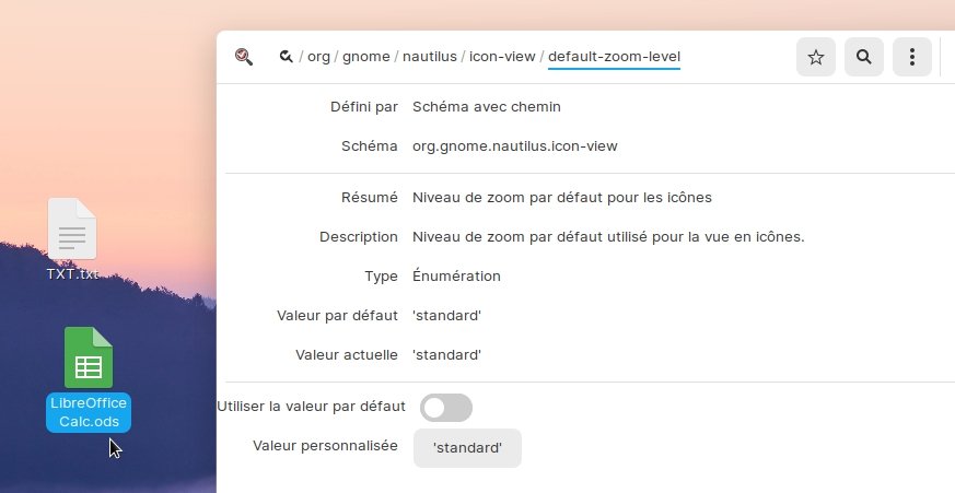

N'étant pas du soir, j'ai fait au plus pressé, mais il existe une autre méthode, reposant sur Dconf Editor, plus facile à prendre en main que des lignes de commande.
On lance le terminal (CTRL ATL t), et on tape ces deux lignes pour l'installer proprement :
​​​​​​​sudo apt install dconf-editor
Vous le retrouverez parmi les "Outils Système" ou en tapant "dc" dans la boîte de recherche d'applications.
Dconf Editor permettant de bidouiller la base de données — l'équivalent du regedit de Windows en beaucoup plus simple et plus sympa  — nous fait promettre d'être sages :
Comme c'est l'explorateur de fichiers Nautilus qui gère l'affichage des icônes sur le bureau, ce sont ses paramètres qu'il faut rechercher :
​​​​​​​La branche "org" semble correspondre à ce que nous cherchons. Bingo : "icon-view" !
Et voilà, il n'y a plus qu'à choisir la taille souhaitée et valider ce choix :
C'est vrai qu'elles étaient un peu grandes, les icônes du bureau...

Ce n'est pas étonnant que tu n'aies pas trouvé l'onglet "/icon-view/defaut-zoom-level" : comme ta copie d'écran et tes explications me l'ont tout de suite fait penser — et je viens de le vérifier —, non seulement tu utilises la version Lite avec l'environnement de bureau Xfce dont l'explorateur de fichiers n'est pas Nautilus, mais Thunar.
Si le répertoire /org/gnome/ existe bien pour quelques applications provenant de l'environnement de bureau Gnome (celui de la version Core), il est normal qu'il ne contienne pas de dossier "nautilus".
