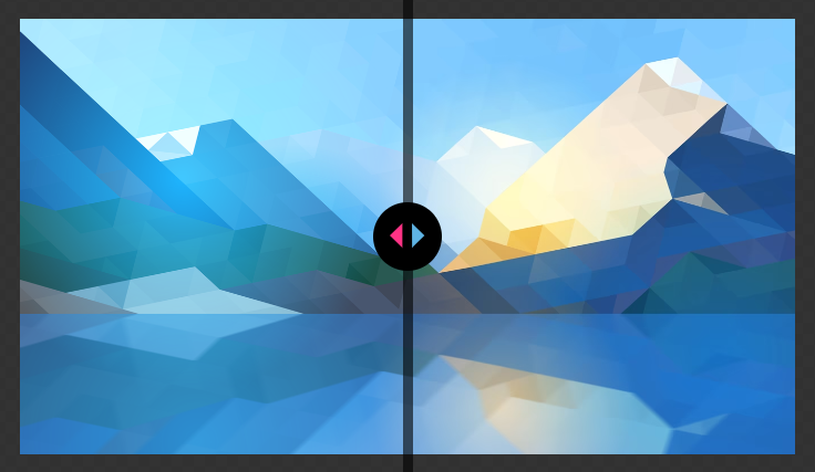

Cette image juxtapose deux versions du même fond d'écran (1368 x 768 px, avec une résolution de 72 px/pouce) : à gauche le format png, à droite le format AVIF.
Quand vous saurez que le premier pèse 463,3 Ko et que le second ne pèse que... 16,1 Ko vous relativiserez vos critiques sur la pixellisation des diagonales.

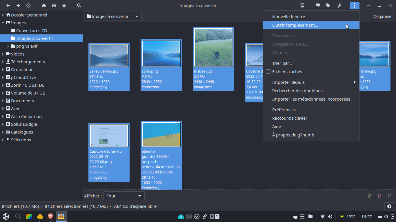

Il existe un certain nombre de convertisseurs gratuits en ligne, mais le plus simple et le plus pratique, c'est d'utiliser gThumb qui permet des conversions par lots en quelques clics :
  • Bouton "BigMac" > Ouvrir l'emplacement > Choisissez le dossier et les images à convertir.

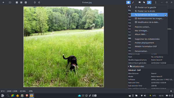

  • Bouton "Clef plate" > Conversion de format > Format AV1 Image Format (AVIF) > Exécuter.

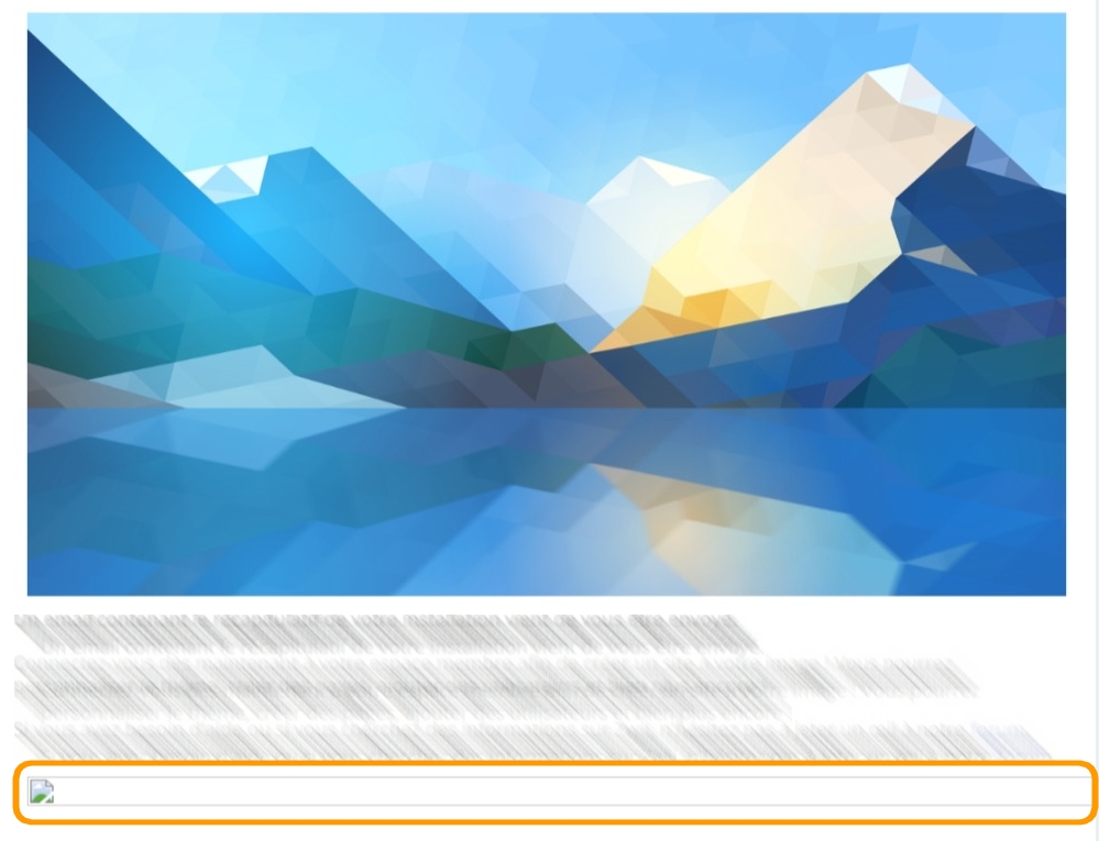

jlb a écrit : sam. 26 nov. 2022 17:22 Si vous êtes soucieux que vos visiteurs aient une image alternative pour le cas où leur navigateur daterait un peu, vous pourrez intégrer cette balise à vos pages :
<picture>
<source srcset="img/monimage.AVIF" type="image/AVIF">
<img src="img/monimage.jpg" alt="Description de la photo">
</picture>
@webmestres : Une petite copie d'écran pour confirmer que la balise <picture> ci-dessus fonctionne... et que MS a encore un train de retard avec Edge, comme à l'époque avec Internet Explorer 8. 😷
  • En haut, l'image de substitution au format png servie par les quatre lignes ci-dessus.
  • En bas, encadré, ce qui aurait dû être l'image au format AVIF :
