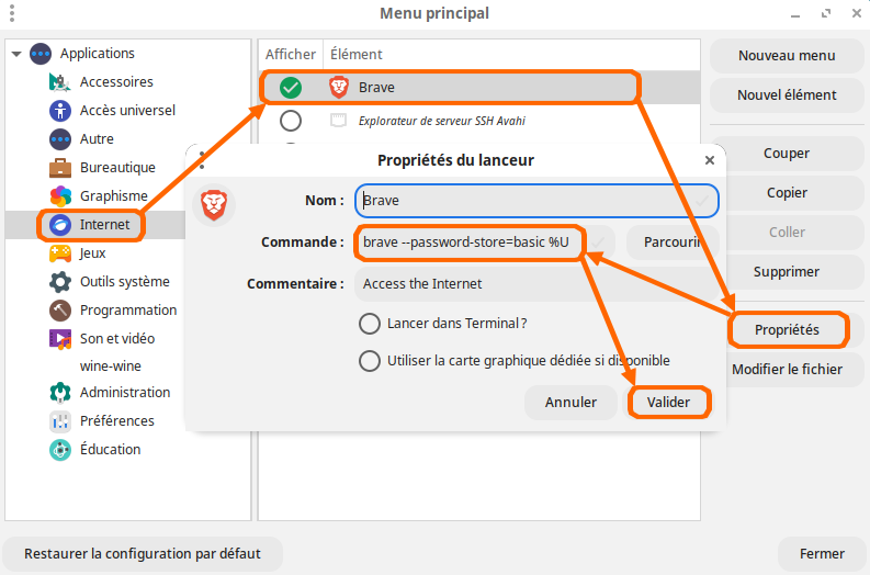

Si jamais on vous demande de montrer patte blanche pour avoir l'autorisation de naviguer de par le vaste net, tapez "men" dans la boîte de recherche du menu principal, puis lancez... "Menu principal", l'éditeur de menu livré avec Zorin.
Ensuite, suivez les flèches — ce qui vaut pour Brave vaut pour les autres dérivés de Chrome, mais conservez le nom de votre navigateur : 🤭

jlb a écrit : mar. 2 janv. 2024 16:09 En bon blaireau, je fouis... et je déterre parfois.
roger a écrit : mer. 14 déc. 2022 08:45 [...] moi qui ai il y a peu en installant Chromium chez moi (clone de qui vous savez), ayant la paix depuis des années aprés avoir râler sous cette forme "virez moi cette alerte de mot de passe que je ne saurais voir, c'est moi le patron à bord!!!" et pas que sur un OS Zorin......
Bin malgré tout les bon conseils prodigués par tous ici y compris les miens, cette foutue popup  est revenue d'on ne sait où!!!!
Et la solution la plus simple, aussi conne qu'elle soit que j'ai trouvé car c'est vraiment le hasard qui là m'a aidé je vous la livre
Depuis, j'ai trouvé mieux.
Vi en effet mais nous ne savons pas trop deux années après comment @Barbudor à résolu son problème et donc pas forcément où mettre la petite coche verte qui va bien dans ce cas là :(
