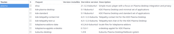

Si tu veux essayer sans risque, pour les explications, c'est plus facile de te faire passer par Synaptic que par le terminal.
Si tu ne l'as pas, ouvre le terminal (CTRL Alt t) et entre successivement ces deux lignes :
sudo apt install synaptic
Tu le retrouveras en tapant "sy" dans la boîte de recherche d'applications du menu principal. Après, tape "kde" ou "plasma" dans la boîte de recherche de Synaptic.
L'avantage, c'est que les paquets sont décrits : si c'est juste pour avoir un bureau différent, "kde-plasma-desktop" devrait suffire.
Sinon, tu as "kde-standard" pour la formule intermédiaire et "kubuntu-desktop" pour la totale :
