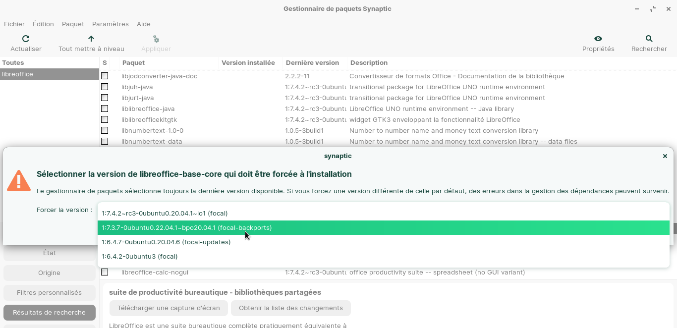

A essayer, toujours à partir de Synaptic :
  • Recherche "libreoffice" ;
  • Sélectionne tous les composants de la suite installés ;
  • Paquet > Forcer la version > choisir la version ;
  • Paquet > Bloquer la version.

@gunsman pour désinstaller tu peux passer directement par le terminal, mais je pratiquerais une approche différente :
  1. D'abord dans synaptic tu procède à la désinstallation, avec toutes les dépendances qu'il te propose.
  2. Ensuite tu passes dans le terminal et là tu fais le ménage avec :
sudo apt update && sudo apt autoremove && sudo apt autoclean
Le update c'est juste pour être sur que toutes les dépendances seront bien prises en compte, l'autoremove vire les packages d'install et les fichiers de config liés, et l'autoclean nettoie le reste du système des différents package ou archives de téléchargement devenus obsolètes.
Là tu devrais avoir un système exempt de toute trace du logiciel et enfin tu réinstalles avec gdebi la version .deb qui t'intéresse.

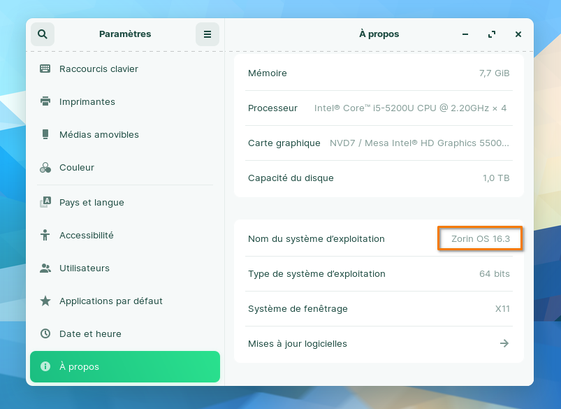

La version 16.3 est sortie !
Zorin OS 16
Message n° 51
Oops ! 😶
J'étais un peu en avance sur l'annonce officielle : Zorin OS 16.3 is released !
Cliquez sur le lien, vous saurez tout.
Pour le télécharger, c'est par ici si vous n'utilisez pas (encore) Zorin.
