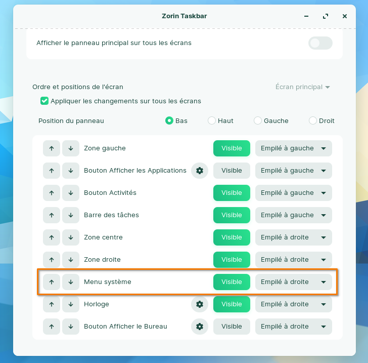

jlb a écrit : dim. 20 nov. 2022 20:22 L'interface graphique ne s'affiche que sur la version "Core".
@AmigaKid J'ajoute une précision, sait-on jamais : il faut aussi que le module "Menu système" soit visible, puisque c'est là que s'intègre le commutateur.
Clic droit sur la barre des tâches > Paramètres de la barre des tâches > Onglet "Position" :
