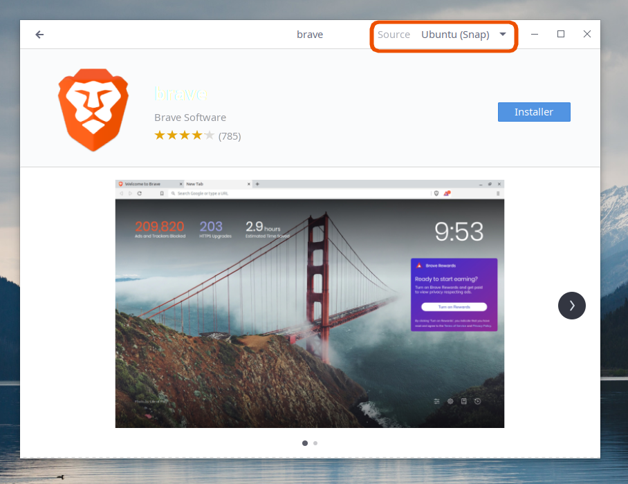

Si vous êtes, comme moi, réfractaires au format Snap qu'Ubuntu tente d'imposer (1) ou à son concurrent Flatpak que certains préfèrent — mais qui sont, entre autres défauts, gros consommateurs d'espace —, ce que je vais vous présenter risque de vous plaire.
Prenons un exemple : si vous passez par "Logiciel(s)", Ubuntu essaie de vous refiler en douce le navigateur Brave au format Snap — il existe aussi en Flatpak.
Et impossible de l'installer avec APT ou Synaptic, puisqu'il ne se trouve pas dans les dépôts officiels...
Ceci dit, Brave a le bon goût de continuer à proposer le format .deb.
C'est donc parti pour une petite séance de copier-coller afin d'ajouter ce "dépôt tiers" à la liste des sources d'APT et de permettre les mises à jour automatiques.
sudo apt install curl ---> pour le cas où "curl" ne serait pas déjà installé
sudo curl -fsSLo /usr/share/keyrings/brave-browser-archive-keyring.gpg https://brave-browser-apt-release.s3.brave.com/brave-browser-archive-keyring.gpg
echo "deb [signed-by=/usr/share/keyrings/brave-browser-archive-keyring.gpg arch=amd64] https://brave-browser-apt-release.s3.brave.com/ stable main"|sudo tee /etc/apt/sources.list.d/brave-browser-release.list
sudo apt install brave-browser

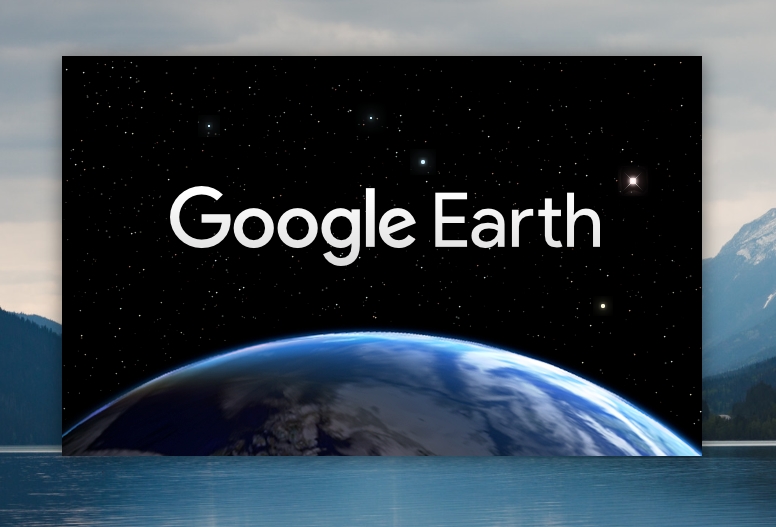

Google Earth dans sa version Pro faisant partie des applications prises en charge par deb-get, tu m'as donné l'idée d'essayer, pour voir — comme je suis assez mauvais au clavier, j'ai créé l'alias "dgi" pour éviter d'avoir à taper "deb-get install" :
dgi google-earth-pro-stable
deb [arch=amd64] https://dl.google.com/linux/earth/deb/ stable main
Lecture des listes de paquets…
Sélection du paquet google-earth-pro-stable précédemment désélectionné.
(Lecture de la base de données... 395244 fichiers et répertoires déjà installés.
Préparation du dépaquetage de .../google-earth-pro-stable_7.3.6.9345-r0_amd64.de
b ...
Dépaquetage de google-earth-pro-stable (7.3.6.9345-r0) ...
Le temps que le processus se déroule, Goggle Earth est installé et ajouté au répertoire des sources de logiciels "/ect/apt/sources.list.d" et à celui des sites de confiance "/etc/apt/trusted.gpg.d" pour une mise à jour automatique à la première occasion.
