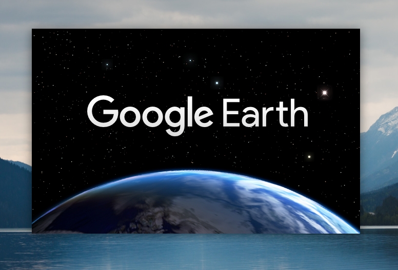

Google Earth dans sa version Pro faisant partie des applications prises en charge par deb-get, tu m'as donné l'idée d'essayer, pour voir — comme je suis assez mauvais au clavier, j'ai créé l'alias "dgi" pour éviter d'avoir à taper "deb-get install" :
dgi google-earth-pro-stable
deb [arch=amd64] https://dl.google.com/linux/earth/deb/ stable main
Lecture des listes de paquets…
Sélection du paquet google-earth-pro-stable précédemment désélectionné.
(Lecture de la base de données... 395244 fichiers et répertoires déjà installés.
Préparation du dépaquetage de .../google-earth-pro-stable_7.3.6.9345-r0_amd64.de
b ...
Dépaquetage de google-earth-pro-stable (7.3.6.9345-r0) ...
Le temps que le processus se déroule, Goggle Earth est installé et ajouté au répertoire des sources de logiciels "/ect/apt/sources.list.d" et à celui des sites de confiance "/etc/apt/trusted.gpg.d" pour une mise à jour automatique à la première occasion.
