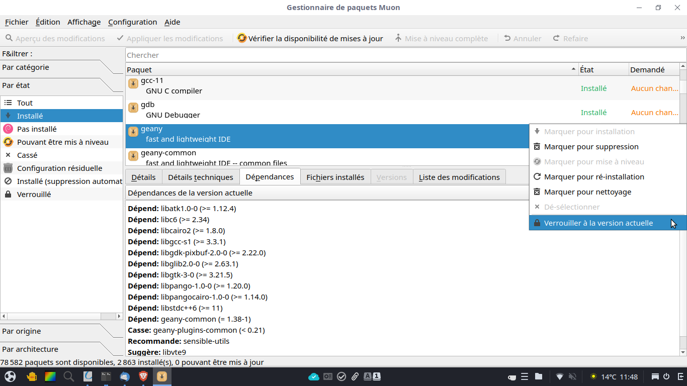

Je souhaite vérifier l'installation de certains paquets.
Entre Synaptic et Muon, lequel est-il préférable d'installer sur la version "Core" sachant que les 2 sont disponibles dans le gestionnaire de programmes.
Merci.

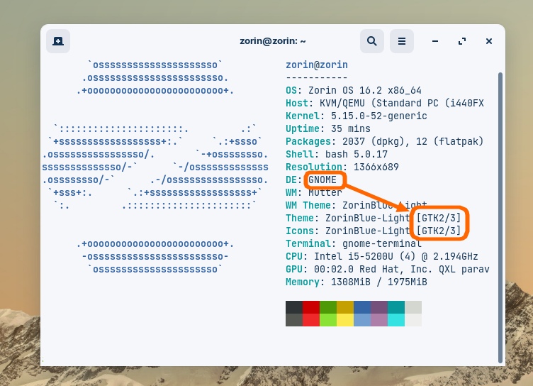

@Maxnat c'est assez simple en fait pour Zorin, car il est fourni sur une base Gnome très modifiée, comme base Qt tu as par exemple KDE, sauf erreur de ma part, qui l'intègre direct.
Après sur n'importe quelle distro tu peux changer à loisir ton environnement de bureau, et switcher de l'un à l'autre au grès de ton humeur, personnellement j'aime beaucoup cinnamon et KDE, mais je reconnais sans mal que xfce est très efficace.

A défaut de connaître la formule exacte, soit on se fie à ce qu'on lit : Zorin Core = Gnome = GTK, KDE = Qt), soit on fait dans l'empirique.
Lance le terminal (CTRL Alt t) et entre successivement ces deux lignes, elles vérifieront la présence de Qt et de GTK dans la liste des paquets :
dpkg -l | grep qt
dpkg -l | grep gtk

En revanche, Synaptic fonctionnant avec GTK, s'adaptera à moindre frais à Zorin :
ldd $(which synaptic) | grep 'gtk\|Qt'
libgtk-3.so.0 => /lib/x86_64-linux-gnu/libgtk-3.so.0 (0x00007fd0177ff000)

PS : On peut aussi installer "neofetch" :

J'arrive après la bataille.
Pour moi, il n'y avait pas de problème, au contraire : juste le plaisir de retrouver les questions que je m'étais posées quand j'ai essayé Zorin.
Oui, et — Zorin n'étant qu'une surcouche de l'un ou de l'autre —, Gnome et Xfce utilisent GTK.

Merci, @Maxnat, tu m'as donné envie d'en faire autant.
Comme j'ai déjà installé "kshisen", l'installation de Muon est plus légère :
apt-xapian-index debconf-kde-data debconf-kde-helper kde-cli-tools
kde-cli-tools-data libdebconf-kde1 libkf5auth5 libkf5kcmutils-data
libkf5kcmutils5 libkf5su-bin libkf5su-data libkf5su5 libkworkspace5-5
libqapt3 libqapt3-runtime libqt5designer5 libqt5help5 muon python3-pyqt5
python3-pyqt5.sip python3-xapian software-properties-qt
Il est nécessaire de prendre 8 285 ko dans les archives.
Après cette opération, 35,8 Mo d'espace disque supplémentaires seront utilisés.
Souhaitez-vous continuer ? [O/n]
Le panneau des filtres, en particulier, les informations proposées et, globalement, l'ergonomie de la distribution des commandes, donnent plus facilement envie d'en faire le tour et de l'utiliser régulièrement :
D'aucuns évoqueront les goûts et les couleurs et droit de l'utilisateur de faire ce qu'il veut.
Pour le coup, je pense que ce n'est pas la question : pour un même usage, l'interface de Muon est mieux conçue et moins intimidante que celle de Synaptic — le fait qu'on ne doive pas s'identifier au lancement y est aussi pour quelque chose.

Synaptic vs Muon
Pour ça, sauf à tout vérifier en détails, je pense que c'est exactement la même chose.
Juste un petit exemple à l'appui de ce que je disais :
- Synaptic : Dépôts
- Muon : Configurer les sources de logiciels
Synaptic m'est toujours apparu comme un étrange oxymore : une interface graphique avec une présentation et un vocabulaire d'initiés.
Moi, il me semblait que les initiés pourraient tout aussi bien utiliser le terminal pour installer des paquets. Ce que j'ai fini par faire.
Sauf quelques cas ponctuels où Synaptic a fait mieux que Logiciel(s) — en même temps, ce n'est pas trop difficile — et que le terminal, j'avoue que je ne me sers pas de ce genre d'interface graphique.
