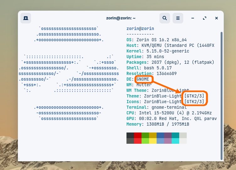

PS : On peut aussi installer "neofetch" :
:D

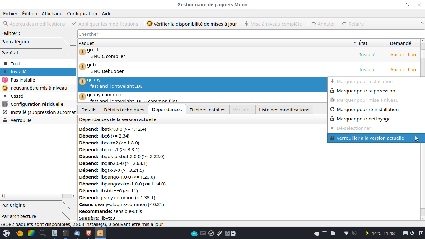

Maxnat a écrit : ven. 13 janv. 2023 17:14 Finalement, comme Synaptic et Muon sont tous les 2 dans la logithèque, je les ai installés pour comparer.
Merci, @Maxnat, tu m'as donné envie d'en faire autant.  :D
Comme j'ai déjà installé "kshisen", l'installation de Muon est plus légère :
  apt-xapian-index debconf-kde-data debconf-kde-helper kde-cli-tools
  kde-cli-tools-data libdebconf-kde1 libkf5auth5 libkf5kcmutils-data

Même si le programme s'intègre forcément mal au niveau esthétique — sur Ubuntu Budgie 22.04 en tout cas —, son interface me semble plus évidente pour un néophyte que celle de Synaptic.
Le panneau des filtres, en particulier, les informations proposées et, globalement, l'ergonomie de la distribution des commandes, donnent plus facilement envie d'en faire le tour et de l'utiliser régulièrement :
D'aucuns évoqueront les goûts et les couleurs et droit de l'utilisateur de faire ce qu'il veut.
Pour le coup, je pense que ce n'est pas la question : pour un même usage, l'interface de Muon est mieux conçue et moins intimidante que celle de Synaptic — le fait qu'on ne doive pas s'identifier au lancement y est aussi pour quelque chose.

Bonjour @jlb
jlb a écrit : sam. 14 janv. 2023 11:55 Même si le programme s'intègre forcément mal au niveau esthétique — sur Ubuntu Budgie 22.04 en tout cas —, son interface me semble plus évidente pour un néophyte que celle de Synaptic.
Je partage totalement ton avis @jlb
Reste à vérifier et à comparer l'efficacité des différentes utilisations.

Maxnat a écrit : sam. 14 janv. 2023 14:37 Reste à vérifier et à comparer l'efficacité des différentes utilisations.
Pour ça, sauf à tout vérifier en détails, je pense que c'est exactement la même chose.
Juste un petit exemple à l'appui de ce que je disais :
  • Synaptic : Dépôts
  • Muon : Configurer les sources de logiciels
Bien sûr, quand on clique, on accède dans les deux cas au gestionnaire de mises à jour, mais la seconde formulation est plus parlante, d'autant que les distributions Ubuntu (pas Zorin, je crois) proposent une application "Sources de logiciels" parmi les outils système.
Synaptic m'est toujours apparu comme un étrange oxymore : une interface graphique avec une présentation et un vocabulaire d'initiés.
Moi, il me semblait que les initiés pourraient tout aussi bien utiliser le terminal pour installer des paquets. Ce que j'ai fini par faire.
Sauf quelques cas ponctuels où Synaptic a fait mieux que Logiciel(s) — en même temps, ce n'est pas trop difficile — et que le terminal, j'avoue que je ne me sers pas de ce genre d'interface graphique.
