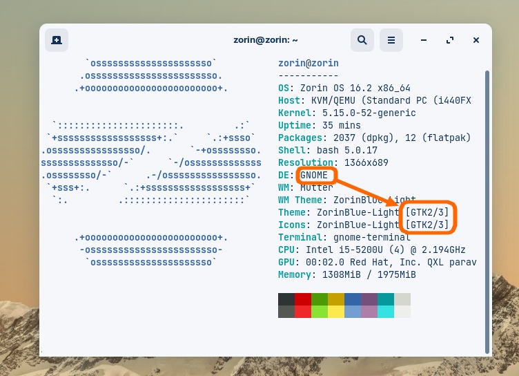

Maxnat a écrit : mer. 11 janv. 2023 19:03 [...] façon de vérifier l'interface : Gnome ou QT
Bonjour @Maxnat.
A défaut de connaître la formule exacte, soit on se fie à ce qu'on lit : Zorin Core = Gnome = GTK, KDE = Qt), soit on fait dans l'empirique.
Lance le terminal (CTRL Alt t) et entre successivement ces deux lignes, elles vérifieront la présence de Qt et de GTK dans la liste des paquets :
dpkg -l | grep qt
dpkg -l | grep gtk
Comme tu le constateras, Zorin Core utilise beaucoup plus GTK que Qt.
Maintenant, entre ces deux lignes l'une après l'autre :
sudo apt install muon
La réponse est éloquente :

Pas la peine d'aller, plus loin, Zorin Core est bien un environnement Gnome (GTK) et Muon une application KDE (Qt).
En revanche, Synaptic fonctionnant avec GTK, s'adaptera à moindre frais à Zorin :
ldd $(which synaptic) | grep 'gtk\|Qt'
	libgtk-3.so.0 => /lib/x86_64-linux-gnu/libgtk-3.so.0 (0x00007fd0177ff000)

PS : On peut aussi installer "neofetch" :
:D

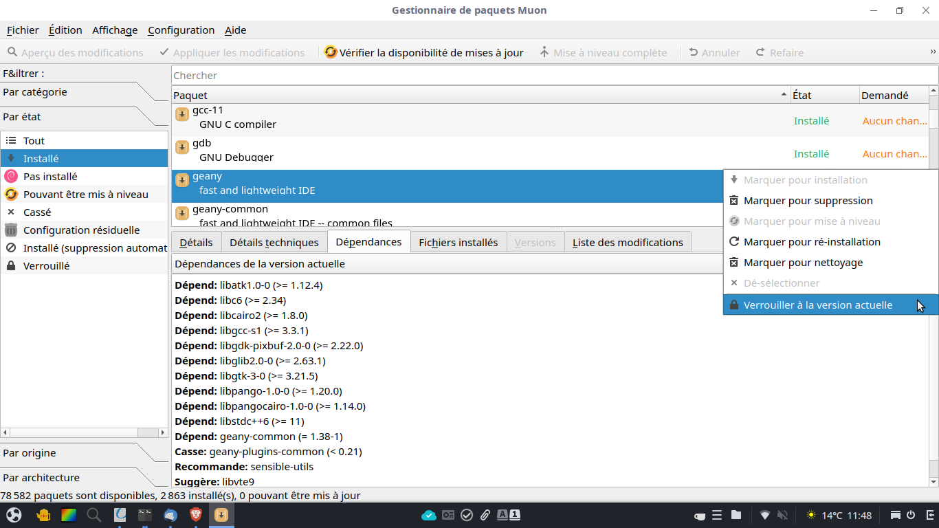

Merci @Blind114 , Je connais un tout petit peu KDE puisque j'ai essayé KDE NEON avant de rejoindre ZORIN OS.
Finalement, comme Synaptic et Muon sont tous les 2 dans la logithèque, je les ai installés pour comparer.

Maxnat a écrit : ven. 13 janv. 2023 17:14 Finalement, comme Synaptic et Muon sont tous les 2 dans la logithèque, je les ai installés pour comparer.
Merci, @Maxnat, tu m'as donné envie d'en faire autant.  :D
Comme j'ai déjà installé "kshisen", l'installation de Muon est plus légère :
  apt-xapian-index debconf-kde-data debconf-kde-helper kde-cli-tools
  kde-cli-tools-data libdebconf-kde1 libkf5auth5 libkf5kcmutils-data
  libkf5kcmutils5 libkf5su-bin libkf5su-data libkf5su5 libkworkspace5-5
  libqapt3 libqapt3-runtime libqt5designer5 libqt5help5 muon python3-pyqt5
  python3-pyqt5.sip python3-xapian software-properties-qt
Il est nécessaire de prendre 8 285 ko dans les archives.
Après cette opération, 35,8 Mo d'espace disque supplémentaires seront utilisés.
Même si le programme s'intègre forcément mal au niveau esthétique — sur Ubuntu Budgie 22.04 en tout cas —, son interface me semble plus évidente pour un néophyte que celle de Synaptic.
Le panneau des filtres, en particulier, les informations proposées et, globalement, l'ergonomie de la distribution des commandes, donnent plus facilement envie d'en faire le tour et de l'utiliser régulièrement :
D'aucuns évoqueront les goûts et les couleurs et droit de l'utilisateur de faire ce qu'il veut.
Pour le coup, je pense que ce n'est pas la question : pour un même usage, l'interface de Muon est mieux conçue et moins intimidante que celle de Synaptic — le fait qu'on ne doive pas s'identifier au lancement y est aussi pour quelque chose.

jlb a écrit : sam. 14 janv. 2023 11:55 Même si le programme s'intègre forcément mal au niveau esthétique — sur Ubuntu Budgie 22.04 en tout cas —, son interface me semble plus évidente pour un néophyte que celle de Synaptic.
Je partage totalement ton avis @jlb
Reste à vérifier et à comparer l'efficacité des différentes utilisations.

Maxnat a écrit : sam. 14 janv. 2023 14:37 Reste à vérifier et à comparer l'efficacité des différentes utilisations.
Pour ça, sauf à tout vérifier en détails, je pense que c'est exactement la même chose.
Juste un petit exemple à l'appui de ce que je disais :
  • Synaptic : Dépôts
  • Muon : Configurer les sources de logiciels
Bien sûr, quand on clique, on accède dans les deux cas au gestionnaire de mises à jour, mais la seconde formulation est plus parlante, d'autant que les distributions Ubuntu (pas Zorin, je crois) proposent une application "Sources de logiciels" parmi les outils système.
Synaptic m'est toujours apparu comme un étrange oxymore : une interface graphique avec une présentation et un vocabulaire d'initiés.
Moi, il me semblait que les initiés pourraient tout aussi bien utiliser le terminal pour installer des paquets. Ce que j'ai fini par faire.
Sauf quelques cas ponctuels où Synaptic a fait mieux que Logiciel(s) — en même temps, ce n'est pas trop difficile — et que le terminal, j'avoue que je ne me sers pas de ce genre d'interface graphique.
