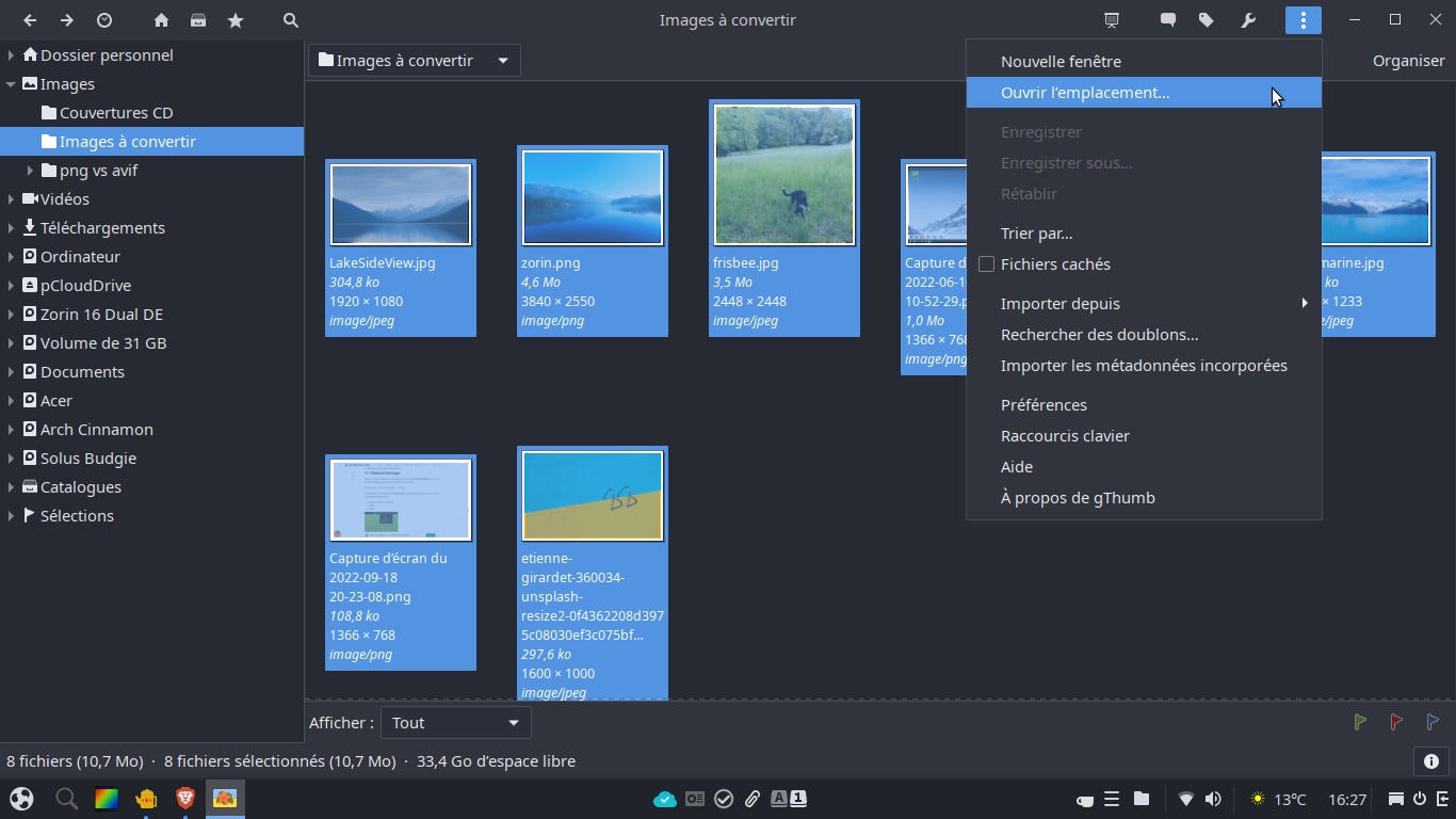

Il existe un certain nombre de convertisseurs gratuits en ligne, mais le plus simple et le plus pratique, c'est d'utiliser gThumb qui permet des conversions par lots en quelques clics :
  • Bouton "BigMac" > Ouvrir l'emplacement > Choisissez le dossier et les images à convertir.
  • Bouton "Clef plate" > Conversion de format > Format AV1 Image Format (AVIF) > Exécuter.
