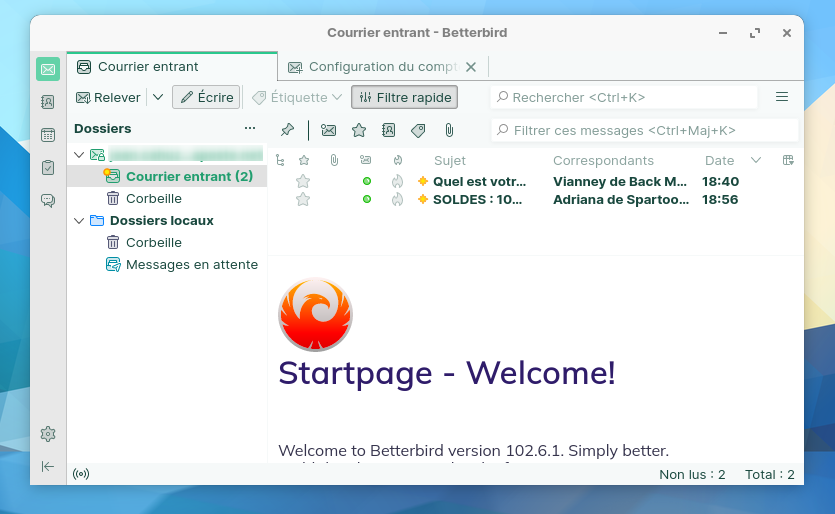

D'autre part que pensez-vous de Betterbird ?

Maxnat a écrit : ↑sam. 14 janv. 2023 19:08 D'autre part que pensez-vous de Betterbird ?
Chkoun ada ? (2)

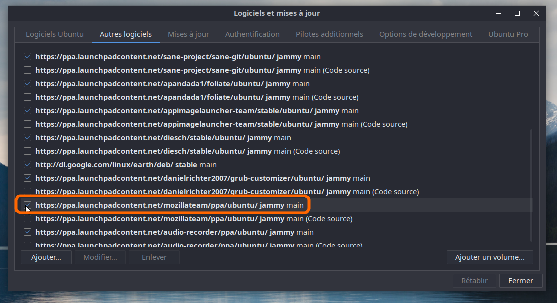

Si tu veux vraiment avoir la toute dernière version sans Snap ou Flatpak :
sudo add-apt-repository ppa:mozillateam/ppa
sudo apt install thunderbird
 (2) Essaie, et dis-nous ! 🙃
C'est comme une application portable, il y a juste une archive à décompresser.
Je n'ai pas encore vu les stéroïdes, mais ça marche :

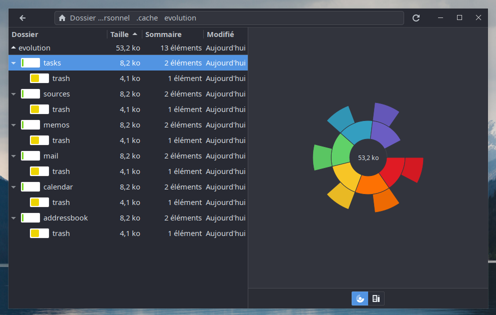

Par contre, il restait des dossiers dans les répertoires des dossiers cachés que j’ai supprimés (souris click droit, supprimer).
Redémarrage et magie, ou pas, de linux, ou de Zorin, ces mêmes fichiers sont réapparus aux mêmes endroits.
Intrigant ou est-ce normal ?

Redémarrage et patatra même cause mêmes effets, dans les répertoires des dossiers cachés où les dossiers « Thunderbird » sont venus s’ajouter aux dossiers « Evolution ».
En fouinant un peu partout, j’ai trouvé bien d’autres dossiers ou fichiers « Thunderbird » et « Evolution » qui ne sont donc pas supprimés.

Maxnat a écrit : ↑jeu. 2 févr. 2023 12:21 Aujourd’hui je n’arrive pas à désinstaller « Thunderbird » puisque dans l’extraction de l’archive je n’ai trouvé aucun fichier « read me » ou « uninstall ».
Il y a certainement une procédure à appliquer pour ce genre de désinstallation mais je n’ai pas réussi à mettre la main dessus
Par rapport à la méthode de @roger, c'est simple : supprimer le répertoire de l'archive décompressée ("/opt/thunderbird") devrait suffire.
En effet, il s'agit d'un programme "portable" comme il en existe sous Windows et qu'on peut extraire sur une clef, par exemple, pour l'avoir à sa disposition sur son lieu de travail.
La procédure décrite sur le site de Mozilla l'extrait, la déplace dans le répertoire "/opt" prévu pour ce genre d’applications personnelles, mais ne "l'installe" pas, ce qui explique qu'APT n'en ait aucune connaissance.
Pour la désinstallation d'une application installée depuis un PPA, il faut d'abord supprimer l'application, puis le PPA — s'il ne sert à aucune autre application, bien sûr, comme Thunderbird et Firefox, par exemple.
Ce qui se fait :
  • soit en décochant la case correspondant au PPA dans l'interface graphique du gestionnaire de mise à jour (onglet "Autres logiciels") et en suivant les indications pour actualiser la liste des sources :
  • soit en passant par le terminal (l'instruction est baroque) (1) :
    sudo add-apt-repository --remove ppa:nom/du/PPA
Pour un nettoyage plus complet, tu peux essayer cette méthode que je n'ai pas encore pratiquée ("ppa-purge" est déjà installé dans les deux versions de Zorin) :
Supprimer tous les paquets relatifs à un PPA Ubuntu.pdf
(28.48 Kio) Téléchargé 1094 fois
Quoi qu'il en soit, si tu ne reviens pas nous dire dans l'heure qui suit, ce n'est pas grave, au vu de tes retours d'expérience extraordinaires — au sens propre du terme.  :D
 (1) PS : :idea: Pour le nom du PPA, les instructions entrées dans le terminal restent en mémoire. Clique sur la flèche "haut" du curseur jusqu'à ce que tu retrouves celle par laquelle tu as déclaré le PPA.
Ensuite, modifie-la en intégrant "--remove" (ou -r) pour supprimer le PPA.

Maxnat a écrit : ↑ven. 3 févr. 2023 10:39 Ceux dont je parle se trouvent à la fois sous :" /utilisateur administrateur/dossier personnel/.cache" et "/utilisateur lambda/dossier personnel/.cache".
Ah, d'accord ! Merci, @Maxnat !
Je ne me suis jamais vraiment intéressé au contenu de ce cache, mais il garde apparemment la mémoire de pas mal d'installations : j'ai désinstallé Evolution à l'installation de mon système et son répertoire est encore-là... et se recrée après suppression.
Je te rassure,
rm -rf ~/.cache/evolution
... ne fait pas mieux que la méthode au clic droit.
Je vais creuser...
Modifié en dernier par jlb le ven. 3 févr. 2023 11:32, modifié 1 fois.

Ne te mets pas la rate au court-bouillon, @Maxnat :
  1. Il n'est pas recommandé de supprimer le répertoire ~/.cache.
  2. Si le répertoire d'Evolution se recrée automatiquement, c'est parce que l'application fait partie de l'environnement de bureau Gnome et que d'autres applications doivent plus ou moins y avoir recours.
De toutes façons, si tu explores son contenu, tu ne devrais voir que des répertoires "trash" quasi vides, au contenu desquels on ne peut pas avoir accès.
Tape "bao" dans la boîte de recherche d'applications du menu principal et lance "Analyseur d'utilisation des disques" — son petit nom, c'est "baobab" ! 🤭
Explore ton dossier personnel, puis le répertoire ".cache", puis le répertoire "evolution" :
Contrairement à ce qu'on peut lire ici ou là, supprimer un répertoire depuis Baboab puis vider la corbeille ne l'empêche pas de se recréer dans ces conditions.
Vois plutôt cela comme un moyen par lequel le système se protège des maladroits... 😷

J'ai bien réussi l'objectif de supprimer "Evolution" puis supprimer et réinstaller "Thunderbird", le tout en jouant ...... du terminal.
Le plus délicat a été de supprimer "Thunderbird" que j'avais installé depuis l'archive.
J'ai réussi avec la commande:
find thunderbird -type d -empty -delete
Comme j'ai plusieurs adresses Mail, je vais procéder à des essais avec "Betterbird" pour l'une d'elles.
