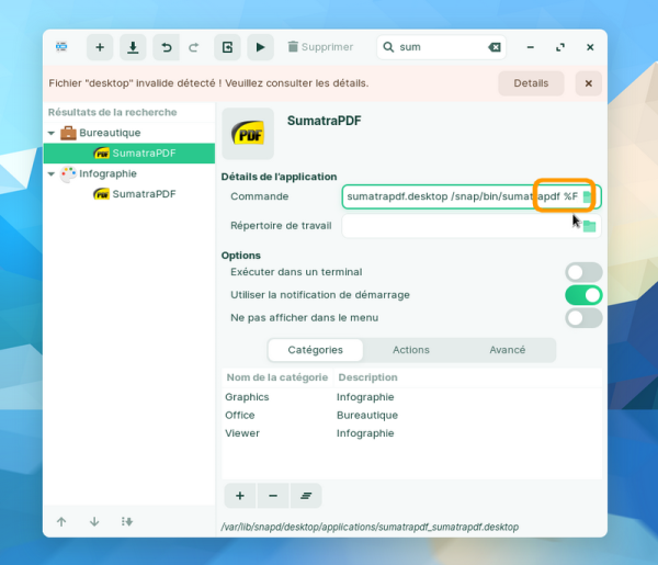

Voici la solution : éditez le lanceur de Sumatra avec l'éditeur de menus et ajoutez "%F" à la fin de la commande, comme ceci :

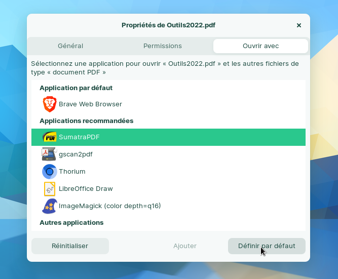

Ensuite, cliquez droit sur un fichier au format PDF et choisissez "Propriétés > Ouvrir avec".
SumatraPDF figure dans la liste et vous pouvez en faire l'application par défaut :

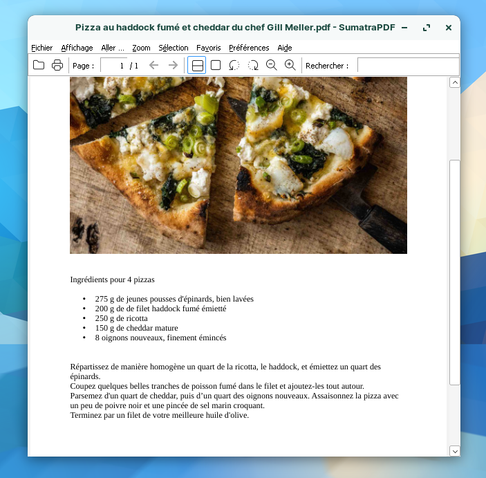

Sans barre de menu et avec "ToolbarSize" à 24, c'est mieux, non ? (1)
Vous trouverez "SumatraPDF-settings.txt" dans le répertoire "/home/identifiant/snap/sumatrapdf/6/sumatrapdf" et des explications sur cette page.

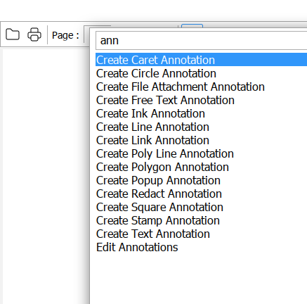

D'autres fonctionnalités, le choix du type d'annotations (en complément des raccourcis clavier) en particulier, sont accessibles depuis la "palette de commande" (menu "Affichage" ou CTRL K) :

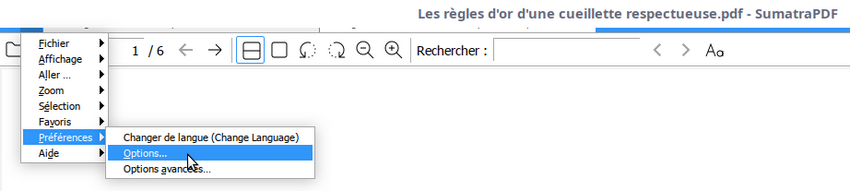

Pour reprendre la main, fermez tous les onglets, puis récupérez le menu en tapant F10 et désactivez la gestion des onglets dans "Préférences > Options > Options avancées" :

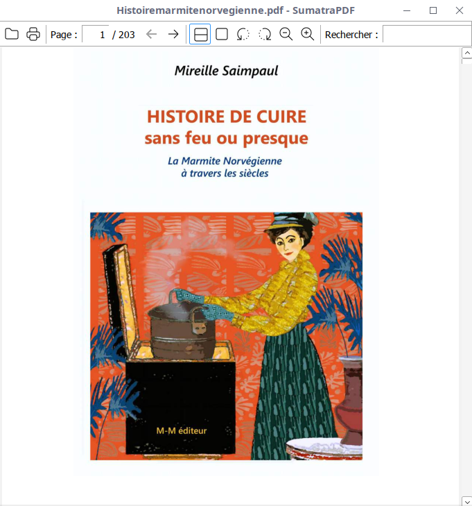

 (1) Cet ebook — très intéressant — a été ma pierre de touche pour évaluer la netteté du rendu des lecteurs PDF.
