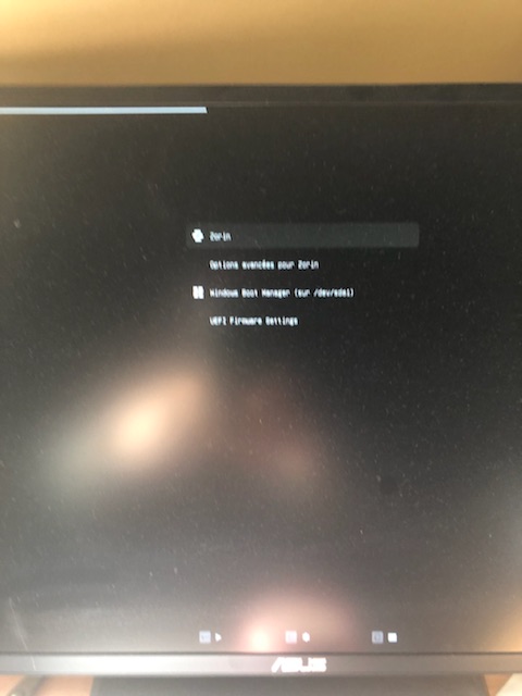

J’ai installé Windows 10pro et Zorin
Au démarrage de l’ordinateur voici mon image
Dans l’attente de votre réponse
Bonne journée à vous

Ça m'a l'air correct, @eck58 mais est-ce que ça fonctionne, vu que le dernier problème semblait être là ?

bonjour
donc c'est comme ceci au démarrage de l'ordinateur
merci pour votre réponse
Bonne journée à  vous😋

Pour moi, c'est normal, vu qu'il s'agit d'un dual-boot Windows-Zorin.
