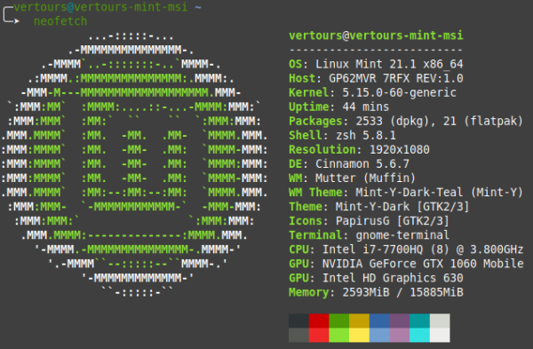

J'ai besoin de votre aide pour un problème de son sur linux mint (j'ai presque envie de dire encore car le dernier message était déjà de moi et au propos du son sur mint😅).
le pc en question est un MSI 7RFX leopard pro, au niveau de la config générale :
Et plus spécifiquement le son :
Audio:
  Device-1: Intel CM238 HD Audio vendor: Micro-Star MSI driver: snd_hda_intel v: kernel
    bus-ID: 00:1f.3 chip-ID: 8086:a171
  Device-2: NVIDIA GP106 High Definition Audio driver: snd_hda_intel v: kernel pcie:
    speed: 2.5 GT/s lanes: 16 bus-ID: 01:00.1 chip-ID: 10de:10f1
  Sound Server-1: ALSA v: k5.15.0-60-generic running: yes
  Sound Server-2: PulseAudio v: 15.99.1 running: yes
  Sound Server-3: PipeWire v: 0.3.48 running: yes
Mon Problème est que lorsque j'arrive sur le bureau, ou sur une page web ayant un lecteur vidéo (youtube par exemple) ou lorsque je quitte le bureau cinammon, j'entend un "POC" très désagréable dans les enceintes.
