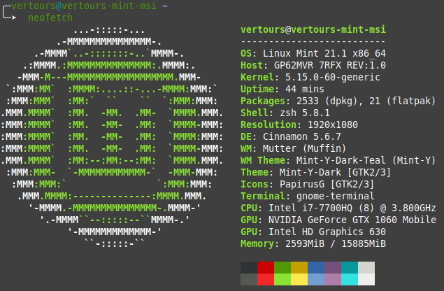

J'ai besoin de votre aide pour un problème de son sur linux mint (j'ai presque envie de dire encore car le dernier message était déjà de moi et au propos du son sur mint😅).
le pc en question est un MSI 7RFX leopard pro, au niveau de la config générale :
Et plus spécifiquement le son :
