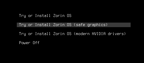

Au fait, as-tu essayé l'option "safe graphics" @gigijack ? — la troisième option ne te concerne pas, vu que tu n'as pas de carte NVIDIA.
Un autre tentative à faire, on ne sait jamais : je viens d'essayer, et j'ai surpris un message m'avertissant que le mode "hibernation prolongée" de Windows n'est pas désactivé. Je croyais pourtant l'avoir fait...
Lorsque le menu ci-dessus s'affiche, tape "e" pour pouvoir éditer les options de démarrage, et remplace "quiet splash" par "nomodeset" (sans les guillemets) — comme le clavier est en mode "qwerty", le "m" correspond à la virgule.
Tape ensuite CTRL x ou F10 (les touches sont indiquées au bas de l'écran) pour démarrer.

Donc j'ai fait la manipulation demandé en remplaçant "quiet splash" par "nomodeset" sans les guillemets  et voici ce que ça me donne et après que faire ?? Je suis un peu perdu.. (maintenant j'ai au moins accès à la console, chose que je n'avais pas auparavant ..)

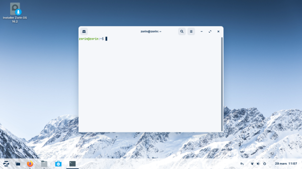

gigijack a écrit : ↑mer. 29 mars 2023 11:49 [...] voici ce que ça me donne et après que faire ?? Je suis un peu perdu.. (maintenant j'ai au moins accès à la console, chose que je n'avais pas auparavant ..)
Si tu parles du terminal, c'est que tu as réussi à aller jusqu'au bout du lancement, et que tu as ceci, comme moi qui ai démarré en "nomodeset" (je poste ma réponse depuis ma live session):
Si c'est bien le cas, connecte-toi au réseau pour la suite des opérations. Si tu es en Wifi comme moi, c'est "Paramètres > Wifi" — pour le filaire, je ne sais plus.
Ensuite, clique sur le lanceur "Installer Zorin OS" et suis les différentes étapes.
Comme tu nous as dit que tu voulais faire un dual-boot avec Windows, choisis "A côté" (de mémoire) comme type d'installation.
De toute façon, tant que tu n'as pas lancé le processus, tu peux revenir en arrière ou annuler.
C'est sans doute un peu stressant la première fois, mais il n'y a pas de raison pour que ça ne marche pas — et je ne te laisse pas tomber.
