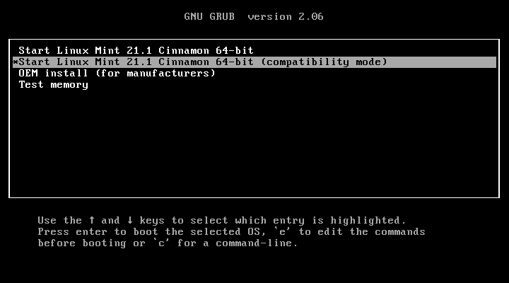

Donc comme convenu j'ai essayé d'installer Linux mint , j'ai eu la console Gnome me proposant un menu et j'ai choisi d'installer linux mint et voici ce que j'ai eu ( avec cet ecran tout est resté figer..)
Qu'en pensez-vous ?

gigijack a écrit : ↑jeu. 30 mars 2023 14:20 [...] j'ai eu la console Gnome me proposant un menu et j'ai choisi d'installer linux mint et voici ce que j'ai eu ( avec cet ecran tout est resté figer..)
Bonjour @gigijack et merci pour l'expérience et le retour.
Je suppose que tu parles de ce menu :
As-tu essayé avec cette option ?
Quoi qu'il en soit, même si les affichages sont différents, on bloque toujours sur le même problème.
Je n'ose pas te faire essayer la version Debian de Linux Mint, pour voir...
En fait, depuis un moment, je crains quelque chose de plus déprimant : j'ai fait des recherches sur le modèle de ton ordi, et il est connu pour poser tout un tas de problèmes d'installation de Linux — en plus des tiens.
Ce qui est sûr, c'est que certains ordinateurs ont été conçus spécifiquement pour Windows — je ne parle pas seulement des "Surface", mais de toutes sortes d'ordis de la génération du tien : sur l'Acer Aspire V3-572G que j'ai récupéré, j'ai eu des problèmes pour le dual-boot, mais rien de comparable, et sur mon Dell de 2004 le dual-boot XP-Linux s'était fait tranquillement.
Enlever Windows n'y changerait rien, je pense que ton ordi n'est pas compatible avec Linux pour des raisons plus profondes, qui dépassent mes compétences en tout cas.
Peut-être qu'un dépanneur informatique saurait ce qu'il faut faire.
Désolé. 😷

Non je n'ai pas essayé avec cette option et me demande si ça servirait à quelque chose d'essayer... Mais je comprends parfaitement et vous remercie en tout cas d'avoir pris de votre temps pour m'aider.
