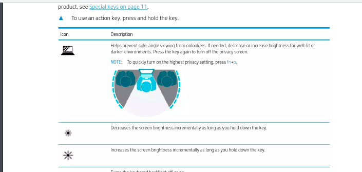

Je corrige ce que je t'ai répondu, @torxxl, je ne connais pas ton HP... Mais d'après son manuel, il faut simplement maintenir la pression sur la touche concernée pour activer la fonction :

Désolé d'insister, mais j'aime bien comprendre : les touches "Action keys" ne fonctionnent pas, même quand on maintient la pression, ou bien ?
Parce que ce pourrait être un signe des limites de ce modèle d'ordi en terme de compatibilité LInux "out of the box"...

Je ne sais pas trop comment expliquer.
j'ai les touches F1, F2, etc., ou a la place une action en fonction de la touche.
Une partie de ces touches fonctionnent, allumer le rétroéclairage du clavier, réglage du volume du son...mais quelques touches ne fonctionnent pas comme voulu.
La touche pour augmenter la luminosité de l'écran et celle pour la diminuer lance l'action couper le micro par exemple.
D'autre pour lancer la calculette, le calendrier ne fonctionnent pas.

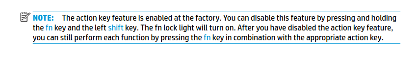

Au contraire, c'est de mieux en mieux.
Ces touches fonctionnent-elles comme il faut avec Windows lorsqu'on maintient la pression, en transformant toutes les touches "Fx" normales en touches de fonctions spéciales — et en activant les bonnes fonctions ?
Si oui, le problème vient sans doute du fait que Linux peine encore à suivre les innovations ou les petits "gadgets" des fabricants, pensés pour et avec Windows : ce mode d'activation est peut-être plus pratique, mais il sort de la norme.
Ceci dit, as-tu lu et essayé ce qui est expliqué au bas de la page 14 du manuel, consacrée aux "Action keys" ?
Dans le cas contraire, tu devrais essayer : apparemment, cela rétablit un fonctionnement plus "normal" que Linux reconnaîtra peut-être.La fonction de touche d'action est activée en usine. Vous pouvez désactiver cette fonction en appuyant sur la touche fn et la touche shift gauche et en les maintenant enfoncées. Le voyant de verrouillage fn s'allume. Après avoir désactivé la fonction de touche d'action, vous pouvez toujours exécuter chaque fonction en appuyant sur la touche fn en combinaison avec la touche d'action appropriée.
