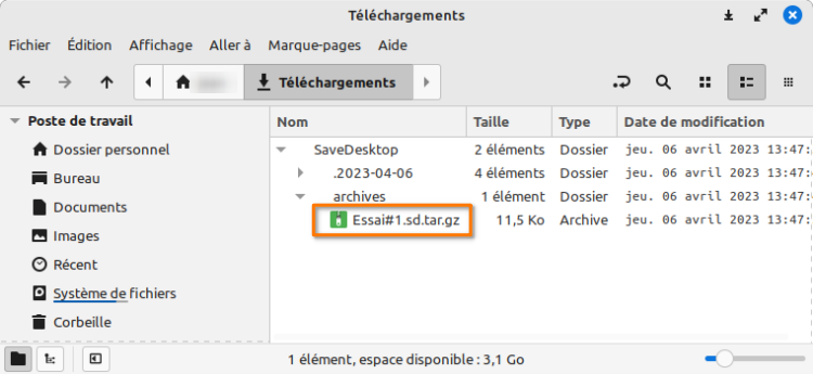

Vous trouverez l'archive dans le répertoire "Téléchargements > SaveDesktop > archives" :

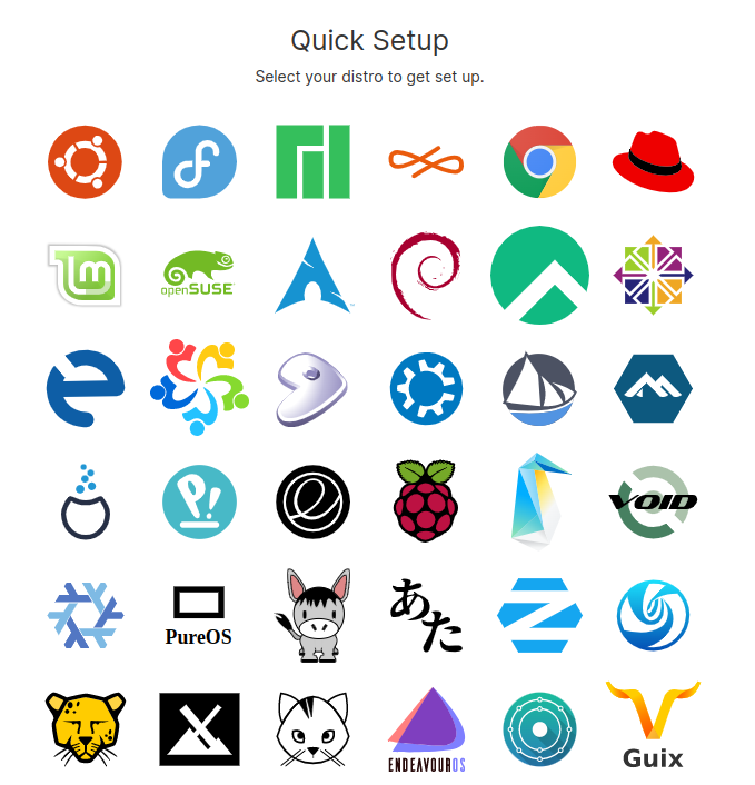

Si, comme Zorin, votre système supporte nativement le format Flatpak, l'installation sera rapide.
Sinon, ce sera à peine plus long : rendez-vous à cette adresse et cliquez sur le logo correspondant à votre OS, on vous expliquera comment faire pour l'activer.
