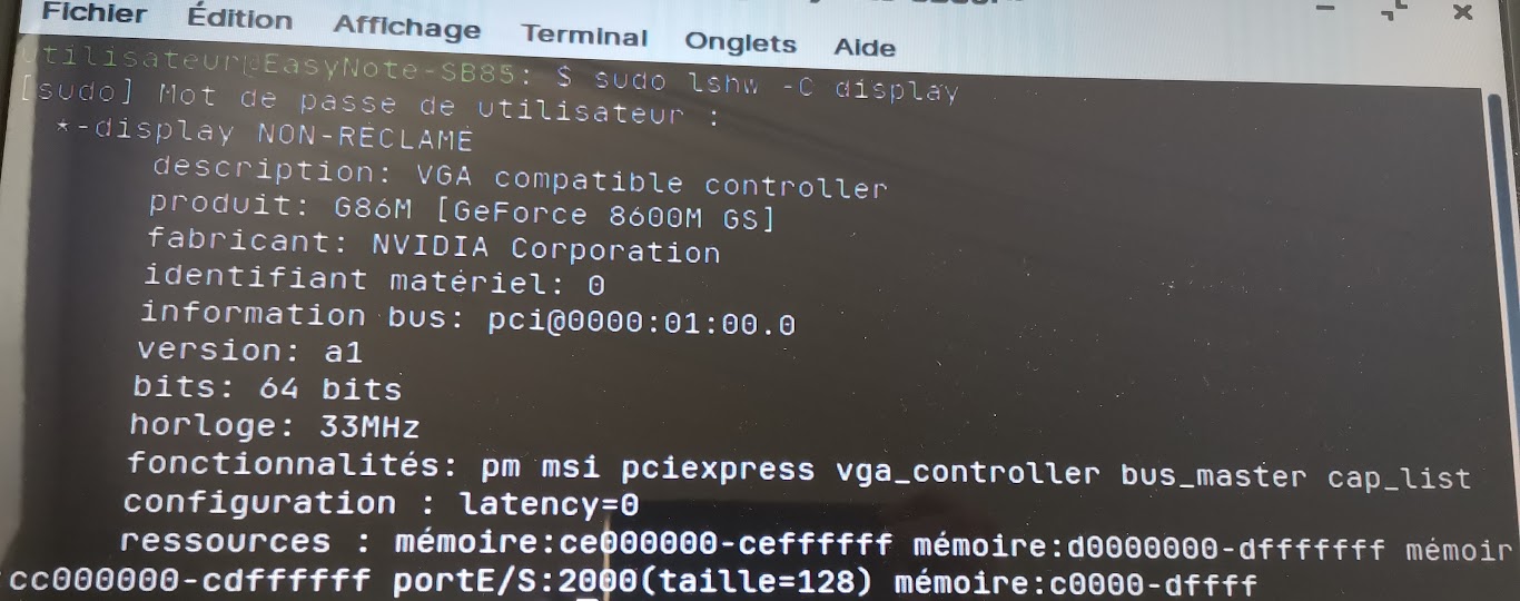

Si tu parviens à avoir quelque chose de lisible juste le temps qu'il faudra, pourrais-tu entrer cette ligne dans le terminal et poster le retour pour que nous puissions en savoir un peu plus sur ton équipement graphique ?
sudo lshw -C display

Voici ce que j'ai avec ta ligne de commande :
https://photos.app.goo.gl/GGpF4RRXoiUVMyy89

Que ça ? Je pensais que tu aurais aussi un chipset graphique en complément de ta carte.
Il existe bien des pilotes pour ta carte NVIDIA G86M (GeForce 8600M GS).

double écran sur un écran
Message par Luci »
Non mais les soucis que je met, le démarrage, l'écran en deux avec les pilotes, ça me le fais depuis 2 ans maintenant, donc ça vient pas du tout de linux, il fonctionne seulement si je met des pilotes générique à Windows ou linux.
C'est pour ça j'aimerais laisser le pilote générique d'affichage de linux, mais le paramétrer pour la résolution si c'est possible
