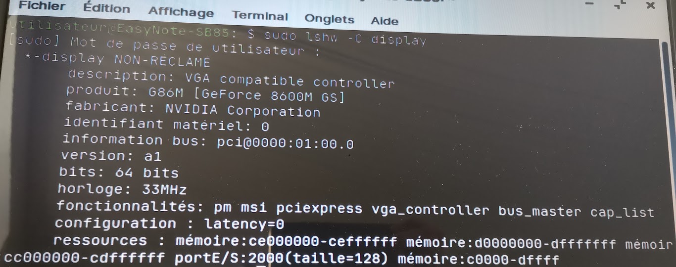

Voici ce que j'ai avec ta ligne de commande :
https://photos.app.goo.gl/GGpF4RRXoiUVMyy89

Que ça ? Je pensais que tu aurais aussi un chipset graphique en complément de ta carte.
Il existe bien des pilotes pour ta carte NVIDIA G86M (GeForce 8600M GS).
Pourrais-tu lancer le gestionnaire de mises à jour ? Arrête-le tout de suite pour interrompre ses recherches, clique sur "Paramètres" puis sur "Pilotes additionnels". Est-ce que ça retourne quelque chose ? Si oui, installe le pilote proposé.

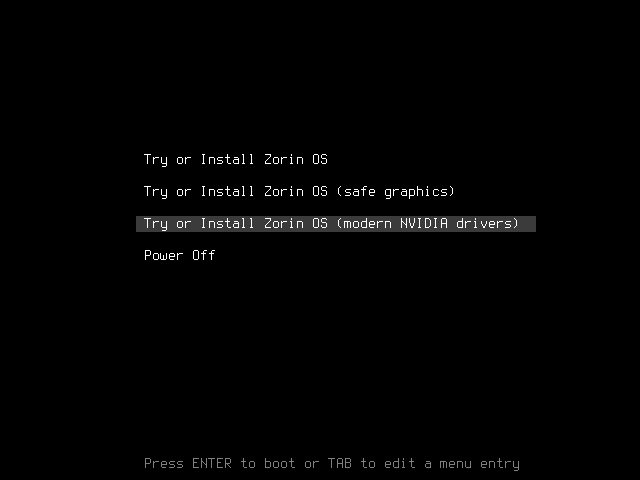

Oui, mais le problème c'est matériel, je crois que la carte a un problème pcq avec les test mémoire gpu ça retourne toujours à un souci, au démarrage de l'ordinateur ça fait des trucs bizarre et quand je met le driver ça met l'écran en deux.
La seule façon que j'ai c'est mettre des pilotes générique de linux mais la c'est en 640x480 c'est beaucoup trop mais je n'ai pas d'autres propositions
Regarde le démarrage :
https://photos.app.goo.gl/x6QT92mTqgCGSpmZA

C'est sûr... Pour l'instant, il n'y a pas de pilote (il devrait se trouver dans "configuration").
Mais si je te comprends bien, tu as déjà essayé d'installer le pilote NVDIA (le 340) ?
J'allais te proposer cette page pour les explications.

Non mais les soucis que je met, le démarrage, l'écran en deux avec les pilotes, ça me le fais depuis 2 ans maintenant, donc ça vient pas du tout de linux, il fonctionne seulement si je met des pilotes générique à Windows ou linux.
C'est pour ça j'aimerais laisser le pilote générique d'affichage de linux, mais le paramétrer pour la résolution si c'est possible
