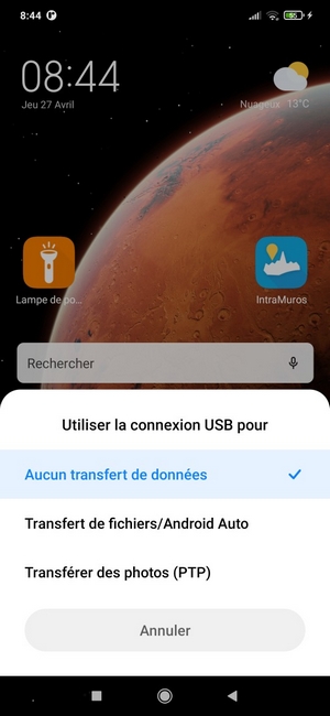

Mais apparemment, il est possible de transférer fichiers et photos de mon Redmi Note 8T sur mon ordinateur.
Il faut juste choisir les options :

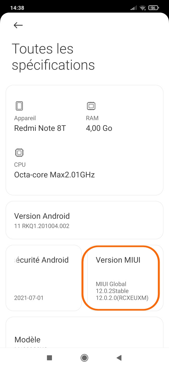

Ensuite, sur mon Redmi Note 8T, j'ai cliqué sur "Paramètres > Mon appareil > Toutes les spécifications".
J'ai activé le mode développeur — j'ai bien tapé sept fois sur cette zone, une bulle confirmant le compte à rebours :

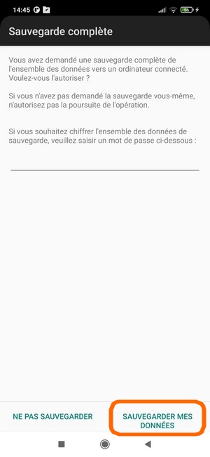

... puis j'ai accepté le débogage USB et, après connexion du téléphone au moment précisé par la page, la sauvegarde s'est faite sans problèmes avec cette commande (ça, c'est le terminal qui me l'a expliqué) :

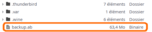

Maintenant, j'ai une archive "backup.ab" de 63,4 Mo à la racine de mon espace personnel :
Je m'arrêterai là : je ne chercherai pas à savoir ce qu'il y a dedans.

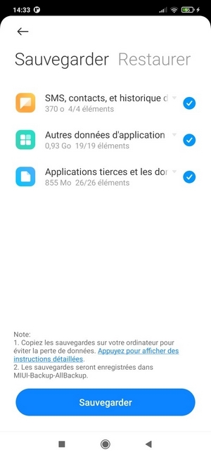

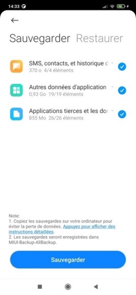

En principe ce devrait être ceci :
Je suppose aussi qu'il serait possible de réinjecter les données, mais je ne le ferai pas.
adb backup -all
