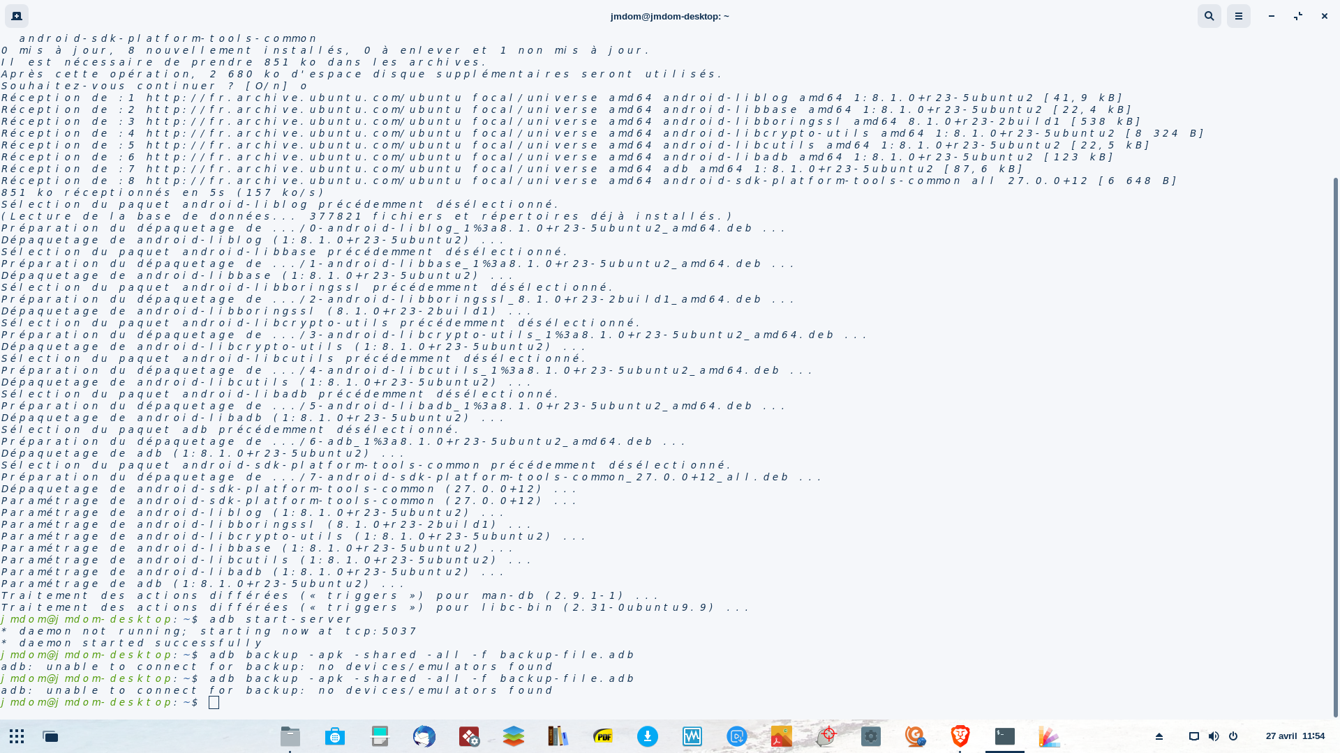

bon je vous envoie une capture d'écran du terminal il ne voit pas mon tel pourtant il est bien connecté en USB.

Merci @Jean-Marie, mais il vaut mieux copier-coller le contenu du terminal, c'est plus lisible.
Cela veut simplement dire que les explications de cette page sont insuffisantes : d'autres pages renvoyées par la recherche ci-dessus vont plus loin dans la démarche.

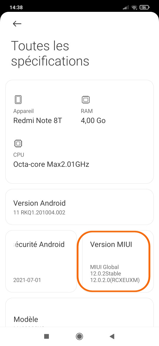

Ensuite, sur mon Redmi Note 8T, j'ai cliqué sur "Paramètres > Mon appareil > Toutes les spécifications".
J'ai activé le mode développeur — j'ai bien tapé sept fois sur cette zone, une bulle confirmant le compte à rebours :

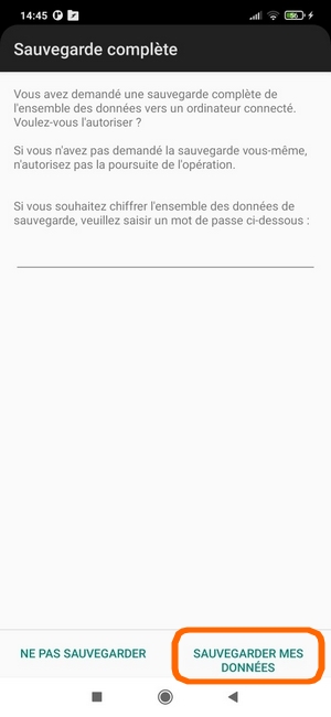

... puis j'ai accepté le débogage USB et, après connexion du téléphone au moment précisé par la page, la sauvegarde s'est faite sans problèmes avec cette commande (ça, c'est le terminal qui me l'a expliqué) :
adb backup -all
