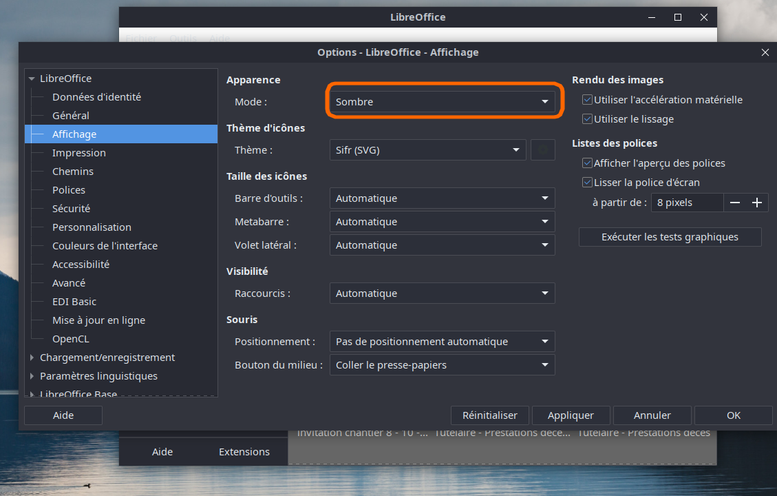

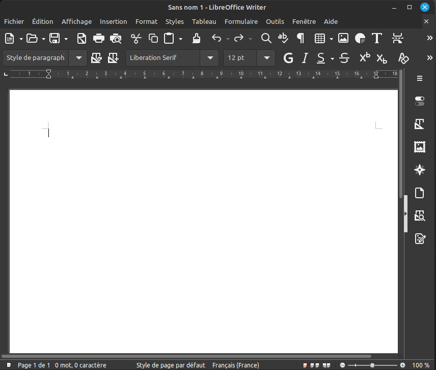

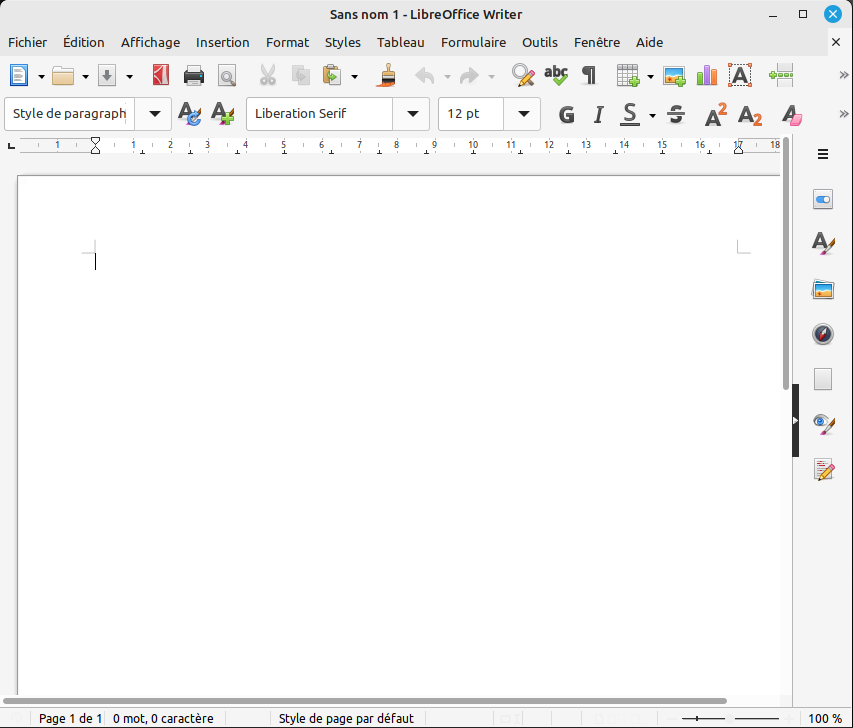

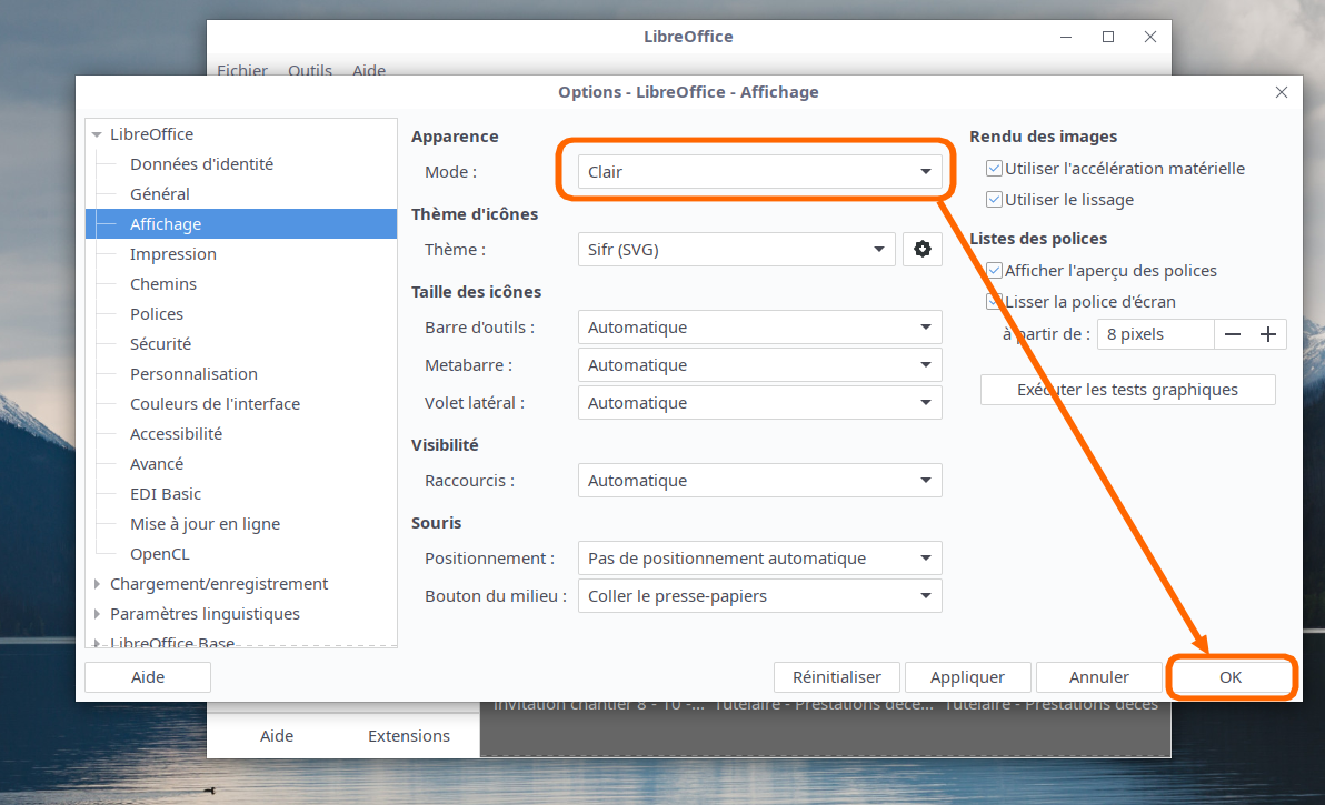

Mais les choses ont changé depuis la version 7.4 de LibreOffice : on peut désormais choisir le mode qu'on veut — pas trop tôt !  :rage:
Commencez par télécharger la version 7.5.3 et ses fichiers de traduction :
Ensuite, on va le faire façon blaireau :
  • Désinstallez LibreOffice :
    sudo apt purge libreoffice* && sudo apt autoremove
  • Décompressez chacune des archives.
    De deux choses l'une, soit vous rassemblez le contenu des répertoires "DEBS" des deux archives de langue dans le répertoire "DEBS" de LibreOffice, soit vous faites la manip dans chacun des répertoires :
    • Clic droit sur le répertoire "DEBS" > "Ouvrir dans un terminal".
    • Entrez cette ligne pour installer son contenu :
      sudo dpkg -i *.deb
Une fois l'ensemble des modules installé, lancez LibreOffice 7.5, et choisissez le mode clair (Outils > Options > Affichage > Apparence) :

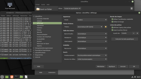

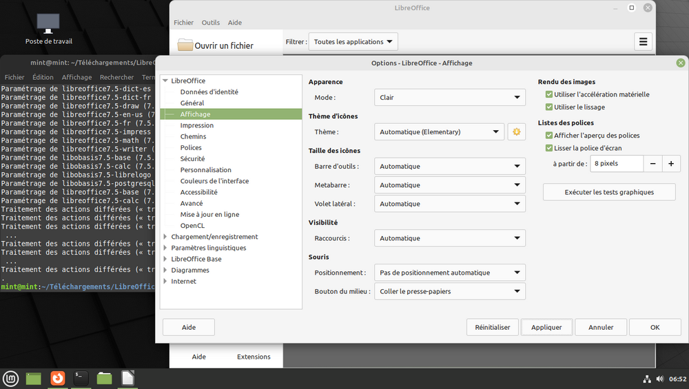

@roger utilisant LMDE5, j'ai essayé cette distribution dans une VM pour vérifier si son expérience malheureuse ne tenait pas au fait qu'il s'agit de l'édition Debian de Linux Mint.
Après essai, je peux confirmer que :
  • la désinstallation de LibreOffice se fait sans problèmes ni messages alarmants ;
  • l'installation de la version 7.5.3 et des fichiers de langue aussi ;
  • la bascule entre le mode clair et le mode sombre fonctionne ;
  • la traduction de l'interface est immédiate.

  • L'interface est lisible dans les deux cas — cette précision et ces copies d'écran pour @Luci, qui semble lui aussi avoir des problèmes surprenants sur des ordis un peu anciens :
