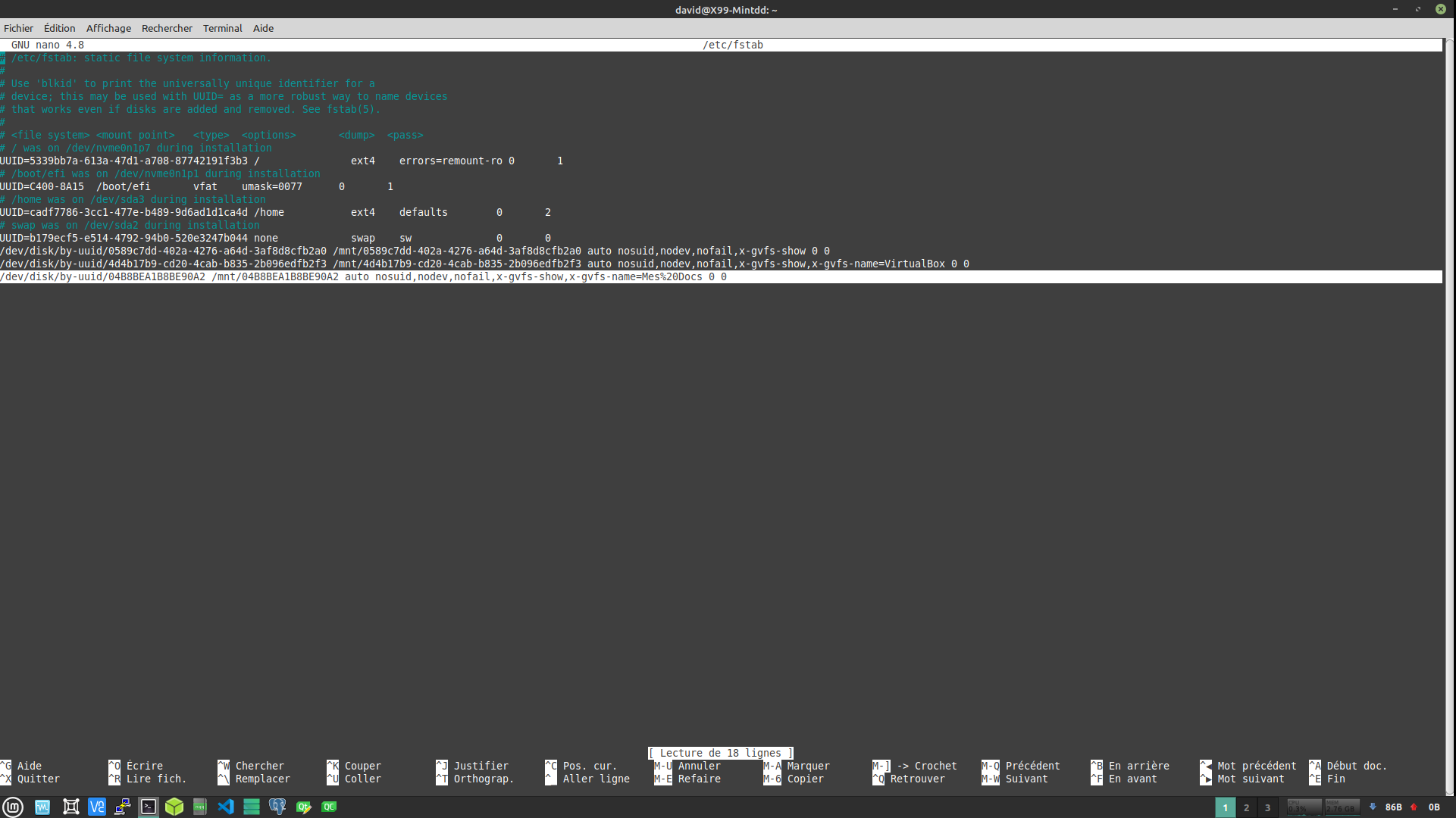

@roger, c'est plus rapide que de modifier le fichier fstab, non ? Et le résultat est le même normalement, d'ailleurs se serait sympa de comparer le fstab avant et après !
Et pour rappel dans disque l'option par défaut ne monte automatiquement aucun disque, cela semble contre intuitif, mais il faut valider le fait qu'on ne veuille pas faire quelque chose par défaut.
Mais seul @marquesvic va pouvoir nous dire si tout a fonctionné, et si c'est le cas merci de noter le sujet comme "résolu".

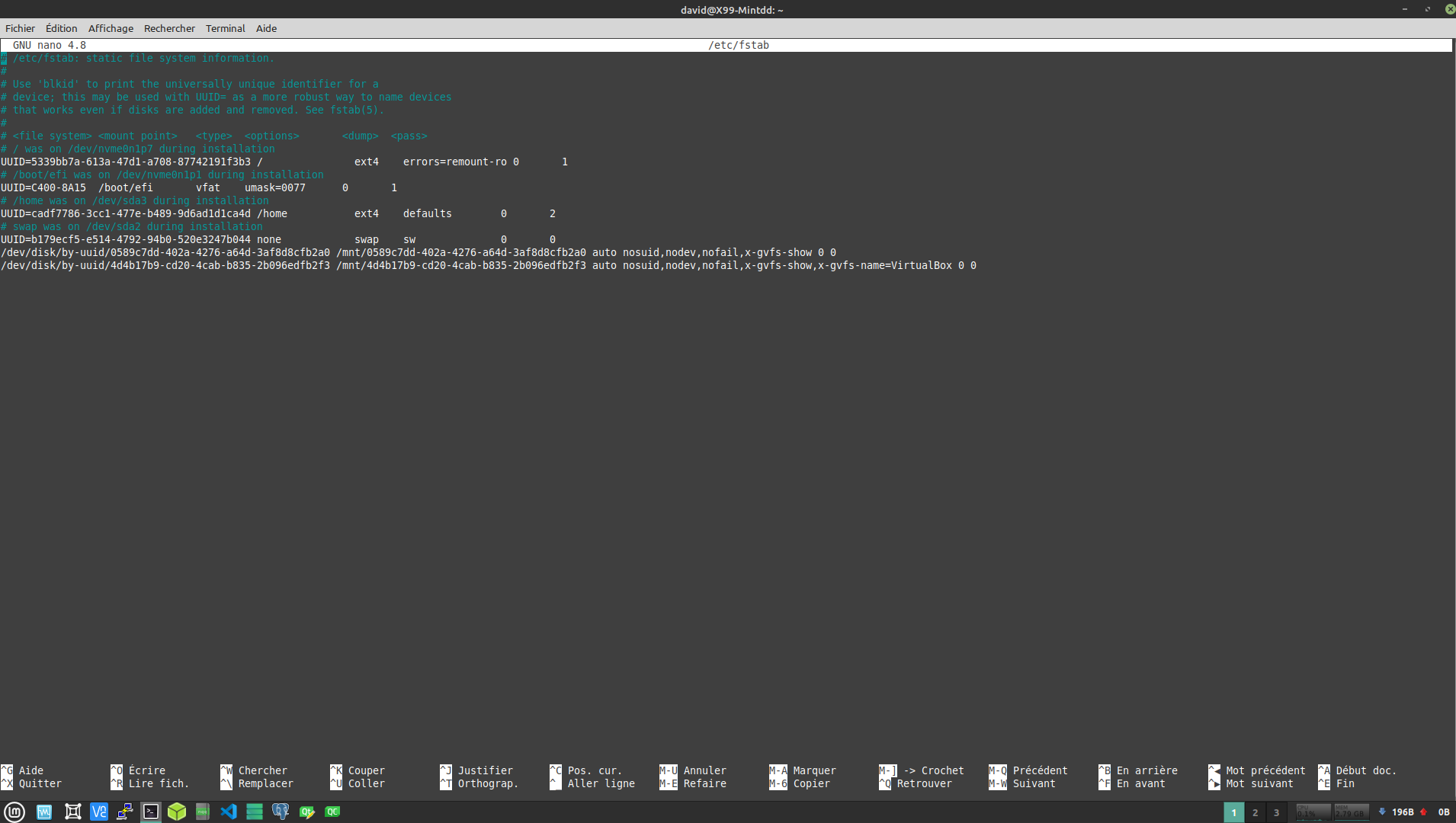

Bon j'ai fait le comparatif avant après dans /etc/fstab et voici les résultats :
Avant
Après, une ligne est apparue
Avant

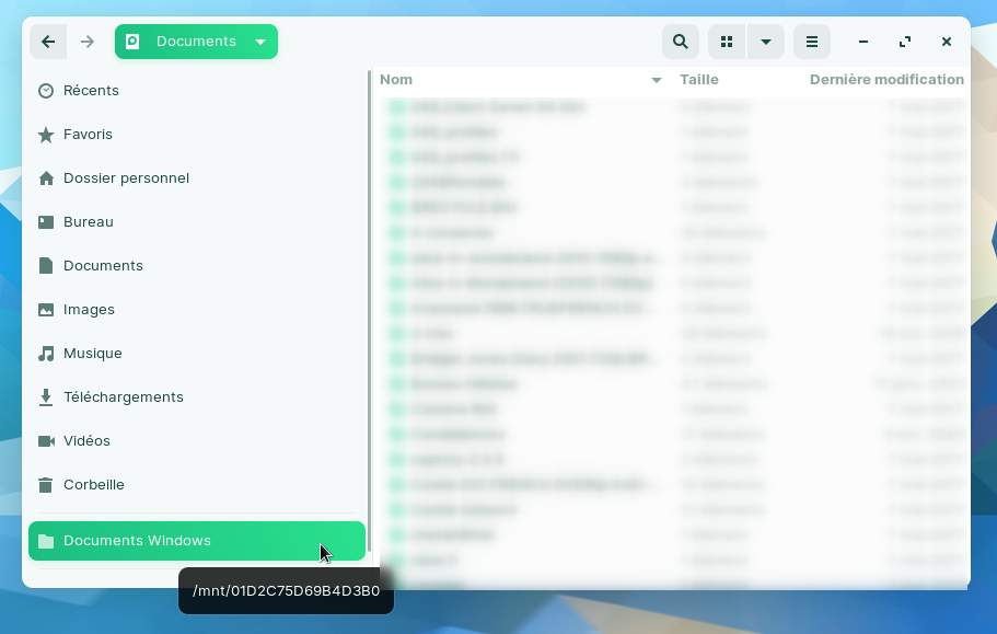

Sélectionne la partition dans "Autres emplacements", puis clique droit sur son nom en haut à gauche de l'explorateur de fichiers et choisis "Ajouter aux signets" — la copie d'écran l'explique mieux que moi :
Elle apparaît désormais dans la partie basse du panneau latéral de l'explorateur — on peut faire glisser les signets pour les réorganiser :

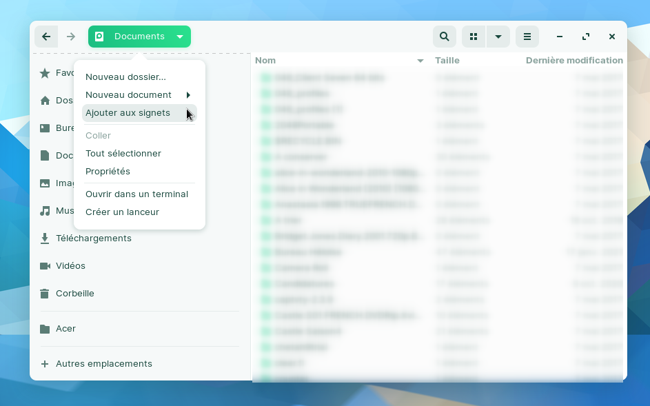

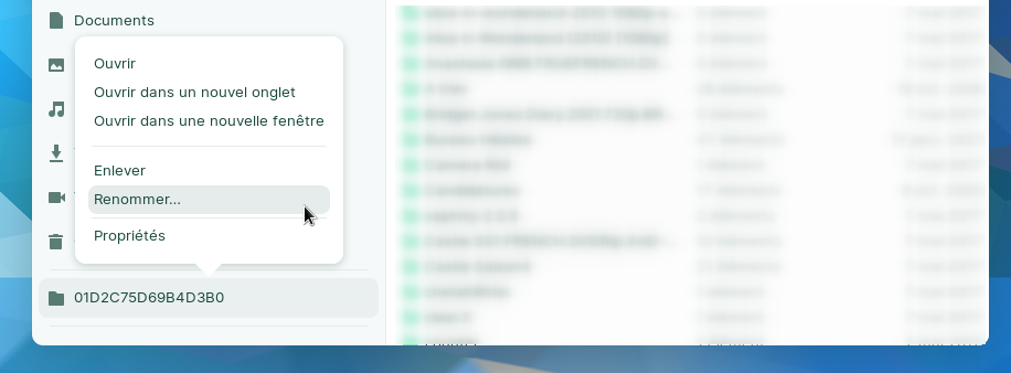

Pour les signets, il faut en effet monter les volumes au démarrage, ce qui est possible en utilisant l'utilitaire "Disques" de Gnome (sous ce nom dans le menu principal) : clic sur la partition souhaitée > clic sur l'icône "roues crantées" > Modifier les options de montage > Décocher "Réglage par défaut de la session utilisateur" pour activer l'option du point de montage "Monter au démarrage du système".
Après, il faut renommer le signet, pour qu'il n'ait pas un nom à coucher dehors : Clic droit > Renommer :
Et ça marche avec toutes les partitions, Windows compris — j'ai vérifié :

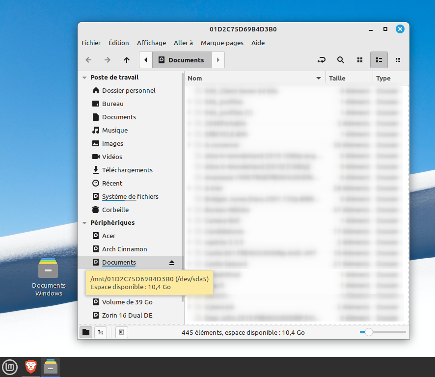

Bonne nouvelle, @roger, c'est possible aussi sur LMDE 5, et avec des partitions Windows, en suivant la méthode ci-dessus — mutatis mutandis :
xed .local/share/applications/nom-du-raccourci.desktop
[Desktop Entry]
Version=1.0
Type=Application
Name=Nom-du-raccourci
Comment=Ce-que-tu-veux
Exec=nemo /mnt/UUID
Icon=system-file-manager
