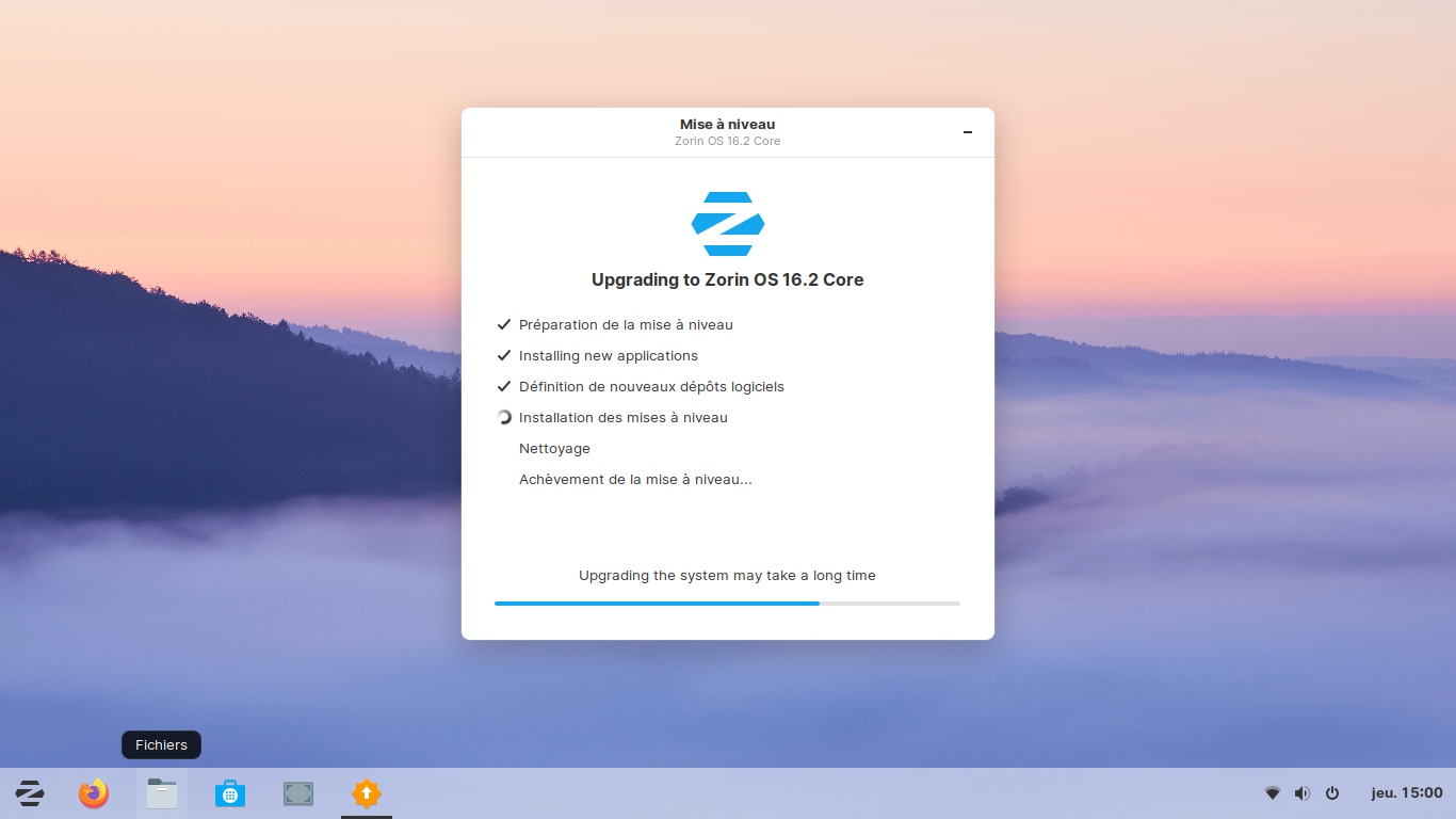

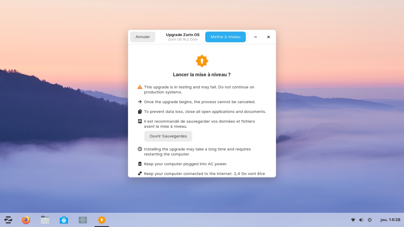

Après avoir installé Zorin 15 Core, j'ai mis le système à jour pour pouvoir lancer  l'upgrade :
Puis j'ai installé l'application :
sudo apt install zorin-os-upgrader
Voici le film du processus :
On a beau être prévenu ("Upgrading the system may take a long time."), ça prend un long long time...
Tellement que je suis allé faire autre chose.
L'heure de fin n'est donc pas la bonne — disons une heure de moins...
C'est sûr, zorin-os-upgrader épargne la réinstallation des applications préférées. Néanmoins, je connais des distributions qui passent plus rapidement d'une version à l'autre sans avoir à réinstaller.
A moins que ce ne soit un effet pervers de l'interface graphique : sur un terminal, on suit le processus en direct et ça donne l'impression d'avancer.
Comme je n'ai pas pensé à ajouter quelques données test 😶, on ne saura pas si elles auraient été préservées, mais je veux bien supposer que oui.
