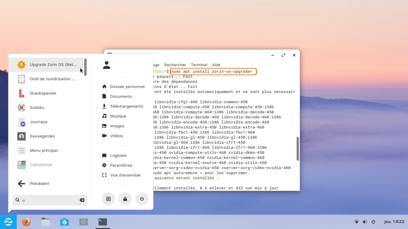

Après avoir installé Zorin 15 Core, j'ai mis le système à jour pour pouvoir lancer  l'upgrade :
Puis j'ai installé l'application :
sudo apt install zorin-os-upgrader
Voici le film du processus :
On a beau être prévenu ("Upgrading the system may take a long time."), ça prend un long long time...
