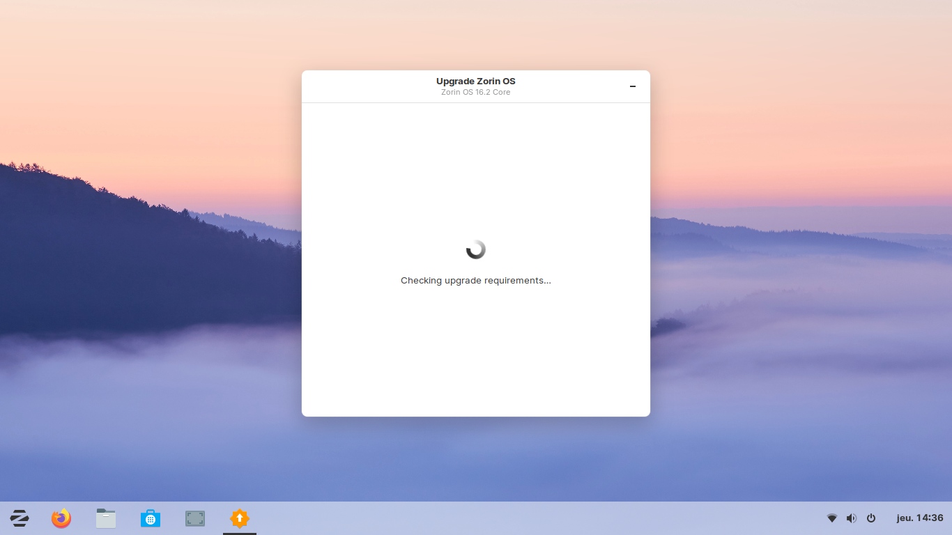

Il semblerait toutefois que les Zorin brothers aient pris la question au sérieux puisqu'une application dédiée, Upgrade Zorin OS, est désormais disponible dans les dépôts (à partir de Zorin 15).
Elle permet une mise à niveau facile vers une version supérieure — ou vers une autre édition — en conservant le bénéfice d'une éventuelle licence Pro et sans avoir à réinstaller le système.
Bien qu'elle ne soit qu'au stade bêta, elle semble suffisamment fiable pour que le site officiel propose son utilisation :
Upgrade Zorin OS.png (132.49 Kio) Vu 15943 fois

Après avoir installé Zorin 15 Core, j'ai mis le système à jour pour pouvoir lancer  l'upgrade :
Puis j'ai installé l'application :
sudo apt install zorin-os-upgrader
Voici le film du processus :
On a beau être prévenu ("Upgrading the system may take a long time."), ça prend un long long time...
Tellement que je suis allé faire autre chose.
L'heure de fin n'est donc pas la bonne — disons une heure de moins...
C'est sûr, zorin-os-upgrader épargne la réinstallation des applications préférées. Néanmoins, je connais des distributions qui passent plus rapidement d'une version à l'autre sans avoir à réinstaller.
A moins que ce ne soit un effet pervers de l'interface graphique : sur un terminal, on suit le processus en direct et ça donne l'impression d'avancer.
Comme je n'ai pas pensé à ajouter quelques données test 😶, on ne saura pas si elles auraient été préservées, mais je veux bien supposer que oui.
Bon, ce n'est pas tout, ça, il faut que je récupère mon GRUB...  :rage:
