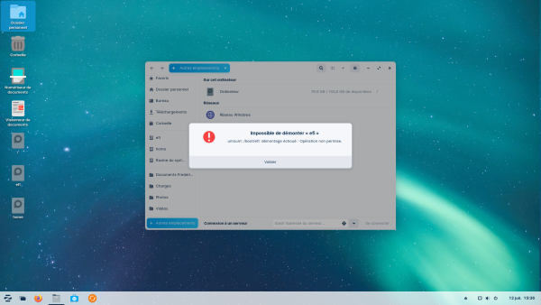

Il est apparu sur le bureau les icônes "/", "Efi" et "home"
j'ai essayé de les démonter, sans succès (voir la capture d'écran).
En même temps, au niveau "Autres emplacements" les autres disques durs n'apparaissaient plus.

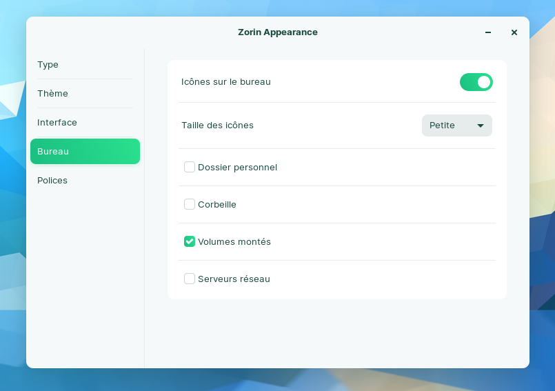

Papy63 a écrit : sam. 15 juil. 2023 11:44 Il est apparu sur le bureau les icônes "/", "Efi" et "home"
Normal, si tu n'as pas décoché l'affichage des partitions montées dans les paramètres du bureau (Zorin Appearance > Bureau > Volumes montés) :

Papy63 a écrit : sam. 15 juil. 2023 11:44 j'ai essayé de les démonter, sans succès (voir la capture d'écran).
Vu le message "unmount /boot/efi  démontage échoué : Opération non permise", tu n'as pas des droits suffisants pour pouvoir démonter ton répertoire.
Il faudrait donc ajouter un "sudo" à une commande par le terminal.
Par l'explorateur de fichiers, on te demande de t'authentifier (doublement sur certains OS) pour monter le répertoire en question, et de t'authentifier encore pour consulter, éditer, supprimer des fichiers, mais jamais pour le démonter...

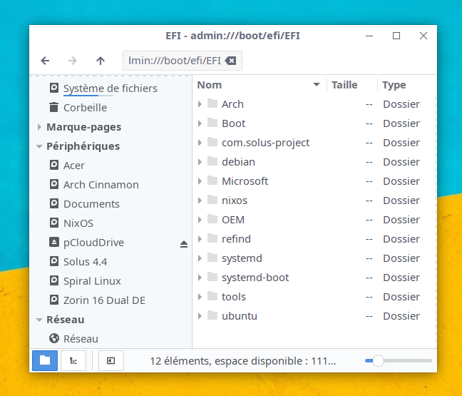

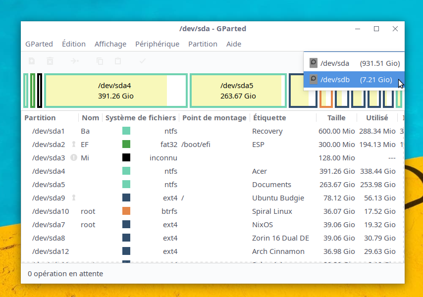

Pour tout dire, il suffit d'une partition "boot/efi" dans laquelle on installe GRUB, même si on a deux OS sur deux disques différents. Si elle est déjà sur "sda" parce que Windows l'a créée à cet endroit, ce sera celle-là.
Je n'ai qu'un DD, mais il y a du monde, dans ce répertoire :

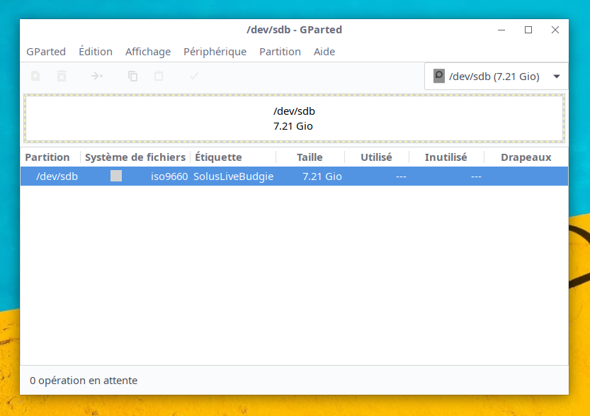

Papy63 a écrit : sam. 15 juil. 2023 16:06 J'ai voulu tester cette méthode décrite, j'ai d'abord débranché tous les disques non concernés et lancé le live pour accéder à Gparted.
Je ne pense pas que ce soit nécessaire, GParted donnant accès à toutes les unités sans passer par le live — ma clef, à défaut de second DD :

Papy63 a écrit : sam. 15 juil. 2023 16:06 Par contre, si cela aurait réussi, je me pose la question si j'allais avoir un conflit une fois que j'aurais tout rebranché car le Bios aurait détecté deux SDA, à moins, qu'il aurait donné priorité à Windows et attribué SDB au second mais alors, la partition du Uefi????
La seconde partition "/boot/efi" — non finalisée, parce qu'il y en avait déjà une sur ton ordi — est détectée comme une partition "ordinaire" puisqu'elle s'affiche sur le bureau comme les autres partitions Linux de ton "sdb", mais il n'y a pas de conflit puisque celle de "sda" (avec Windows) t'a permis de rebooter, non ?
Ce que tu as lu concerne sans doute des installations sur un ordinateur dont on aurait formaté le DD. Il faudrait donc recréer une partition "/boot/efi" pour pouvoir installer quoi que ce soit.
