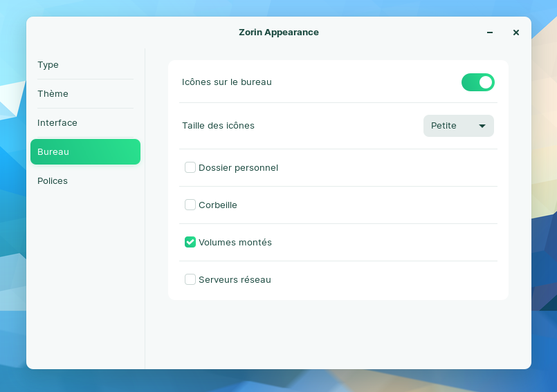

Papy63 a écrit : ↑sam. 15 juil. 2023 11:44 Il est apparu sur le bureau les icônes "/", "Efi" et "home"
Normal, si tu n'as pas décoché l'affichage des partitions montées dans les paramètres du bureau (Zorin Appearance > Bureau > Volumes montés) :

Dans les paramètres du bureau, j'ai effectivement coché l'affichage des volumes montés pour que je puisses les démonter après usage avant de quitter le système.
Je n'ai pas pensé à me rendre dans "Disk" pour la partition Uefi, je l'avoue mais le problème serait resté pour la racine et le home...

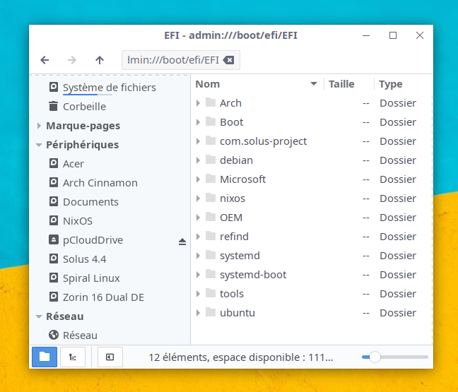

Pour tout dire, il suffit d'une partition "boot/efi" dans laquelle on installe GRUB, même si on a deux OS sur deux disques différents. Si elle est déjà sur "sda" parce que Windows l'a créée à cet endroit, ce sera celle-là.
Je n'ai qu'un DD, mais il y a du monde, dans ce répertoire :

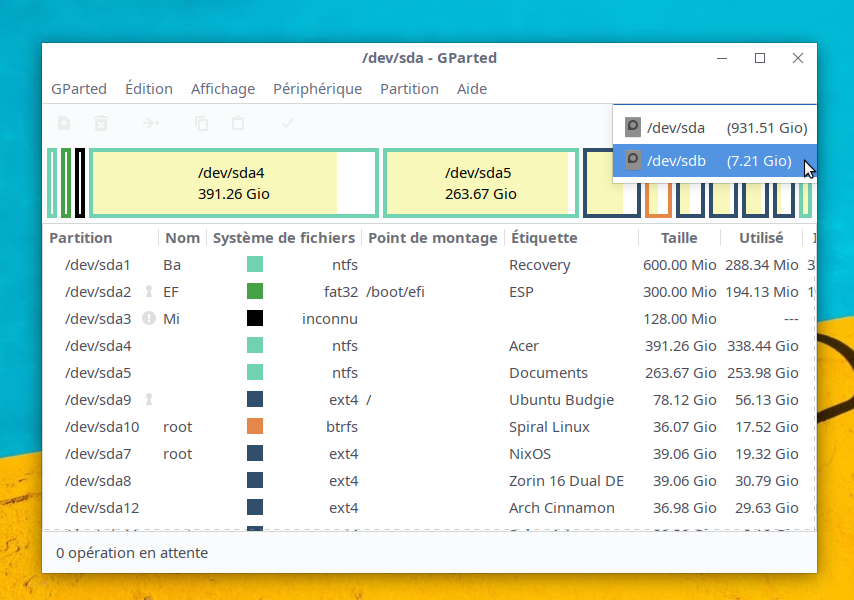

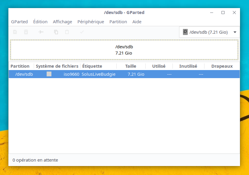

Papy63 a écrit : ↑sam. 15 juil. 2023 16:06 J'ai voulu tester cette méthode décrite, j'ai d'abord débranché tous les disques non concernés et lancé le live pour accéder à Gparted.
Je ne pense pas que ce soit nécessaire, GParted donnant accès à toutes les unités sans passer par le live — ma clef, à défaut de second DD :

Papy63 a écrit : ↑sam. 15 juil. 2023 16:06 Par contre, si cela aurait réussi, je me pose la question si j'allais avoir un conflit une fois que j'aurais tout rebranché car le Bios aurait détecté deux SDA, à moins, qu'il aurait donné priorité à Windows et attribué SDB au second mais alors, la partition du Uefi????
La seconde partition "/boot/efi" — non finalisée, parce qu'il y en avait déjà une sur ton ordi — est détectée comme une partition "ordinaire" puisqu'elle s'affiche sur le bureau comme les autres partitions Linux de ton "sdb", mais il n'y a pas de conflit puisque celle de "sda" (avec Windows) t'a permis de rebooter, non ?
