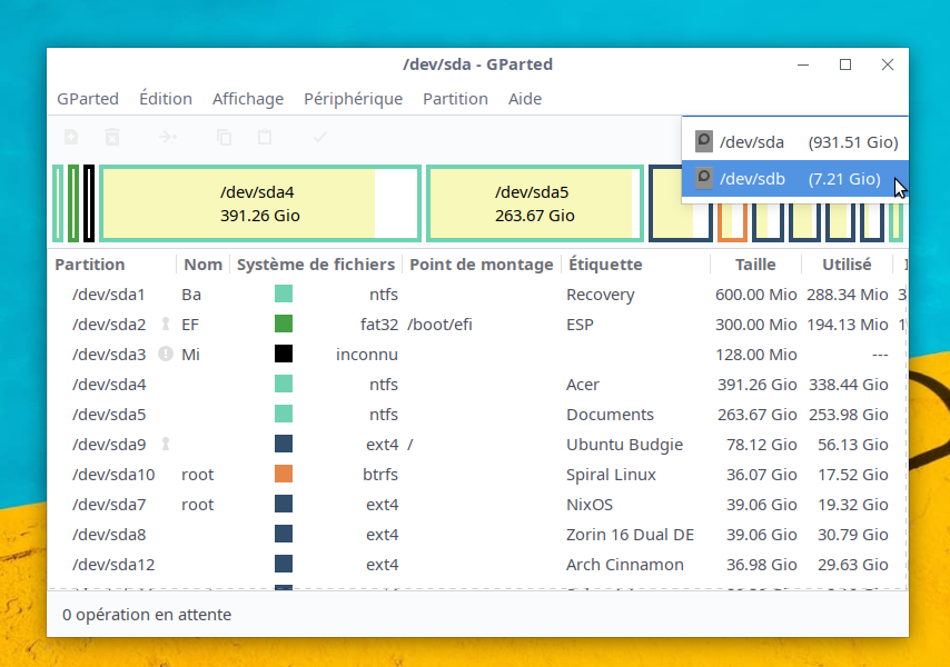

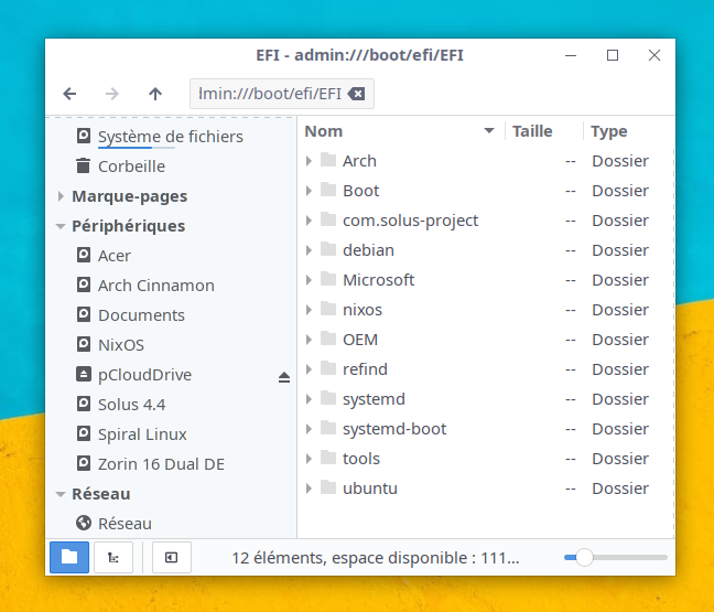

Non non, @Papy63, c'est la suite logique de ta question !
Pour tout dire, il suffit d'une partition "boot/efi" dans laquelle on installe GRUB, même si on a deux OS sur deux disques différents. Si elle est déjà sur "sda" parce que Windows l'a créée à cet endroit, ce sera celle-là.
Je n'ai qu'un DD, mais il y a du monde, dans ce répertoire :

Et ça marchait, ou bien ?
Je ne pense pas que ce soit nécessaire, GParted donnant accès à toutes les unités sans passer par le live — ma clef, à défaut de second DD :
La seconde partition "/boot/efi" — non finalisée, parce qu'il y en avait déjà une sur ton ordi — est détectée comme une partition "ordinaire" puisqu'elle s'affiche sur le bureau comme les autres partitions Linux de ton "sdb", mais il n'y a pas de conflit puisque celle de "sda" (avec Windows) t'a permis de rebooter, non ?Papy63 a écrit : ↑sam. 15 juil. 2023 16:06 Par contre, si cela aurait réussi, je me pose la question si j'allais avoir un conflit une fois que j'aurais tout rebranché car le Bios aurait détecté deux SDA, à moins, qu'il aurait donné priorité à Windows et attribué SDB au second mais alors, la partition du Uefi????
Ce que tu as lu concerne sans doute des installations sur un ordinateur dont on aurait formaté le DD. Il faudrait donc recréer une partition "/boot/efi" pour pouvoir installer quoi que ce soit.
Pas un second DD, en tout cas.

Apparition sur le bureau de la "/", "Efi" et "home"
De rien @Papy63, de rien.
A ta place, je supprimerais la partition "/boot/efi" sur "sdb".
Après, si le dual-boot ne fonctionne pas, je réinstallerais l'OS Linux en mettant GRUB dans le disque "sda", comme l'installateur te le proposera sans doute.
