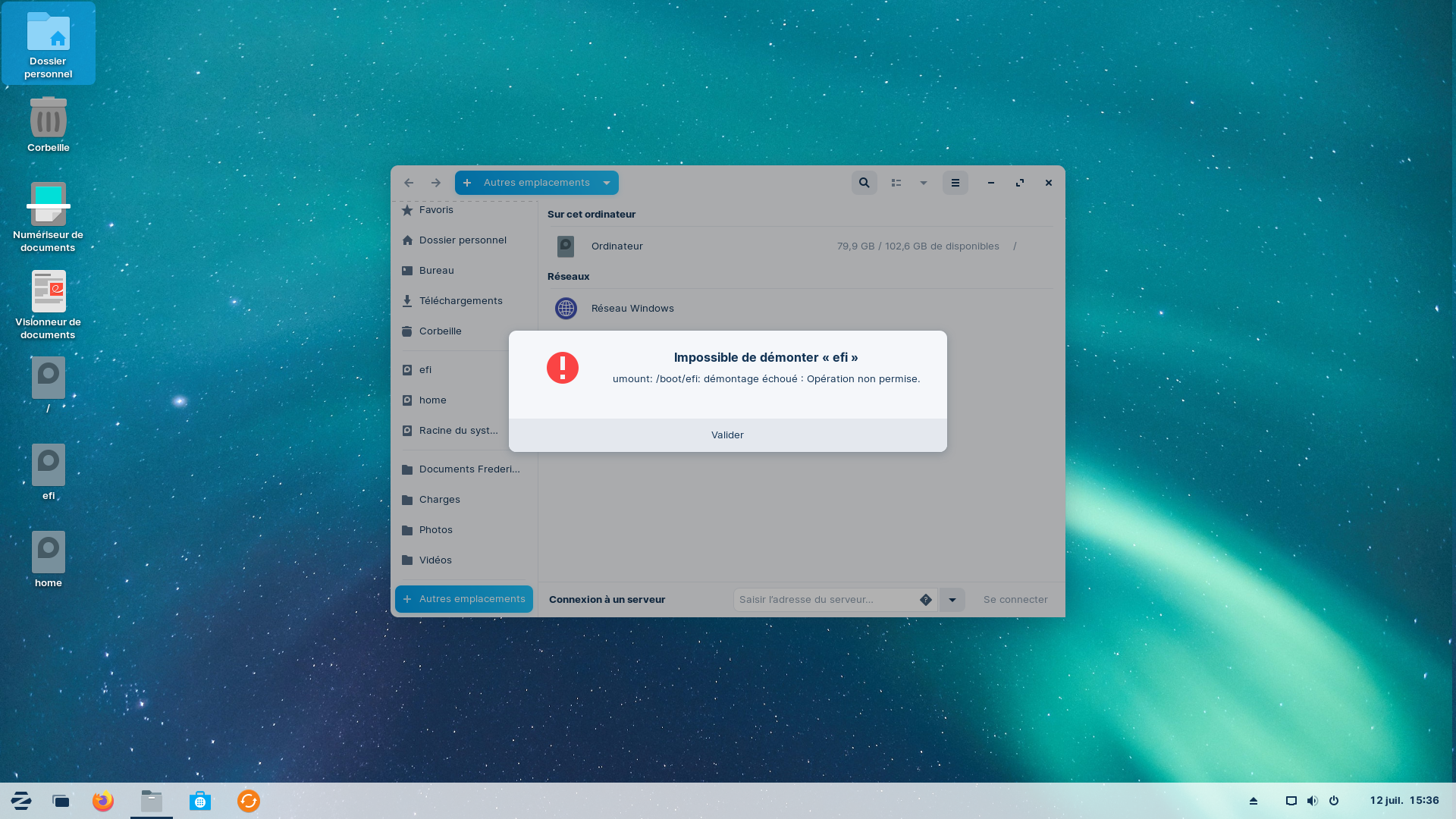

Bonjour à Toutes et Tous,
dernièrement, un problème est survenu.
Il est apparu sur le bureau les icônes "/", "Efi" et "home"
j'ai essayé de les démonter, sans succès (voir la capture d'écran).
En même temps, au niveau "Autres emplacements" les autres disques durs n'apparaissaient plus.
Par la suite, la situation est redevenue normale.

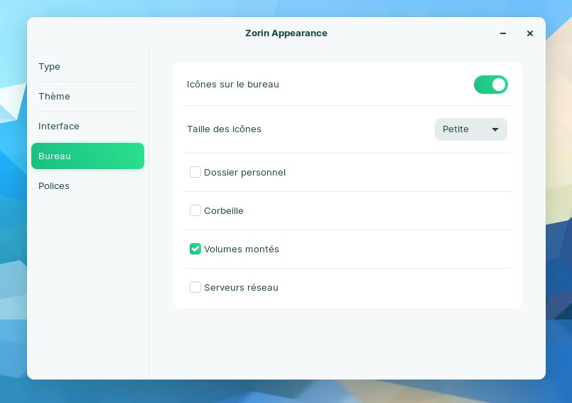

Papy63 a écrit : sam. 15 juil. 2023 11:44 Il est apparu sur le bureau les icônes "/", "Efi" et "home"
Normal, si tu n'as pas décoché l'affichage des partitions montées dans les paramètres du bureau (Zorin Appearance > Bureau > Volumes montés) :

Papy63 a écrit : sam. 15 juil. 2023 11:44 j'ai essayé de les démonter, sans succès (voir la capture d'écran).
Vu le message "unmount /boot/efi  démontage échoué : Opération non permise", tu n'as pas des droits suffisants pour pouvoir démonter ton répertoire.
Il faudrait donc ajouter un "sudo" à une commande par le terminal.
Par l'explorateur de fichiers, on te demande de t'authentifier (doublement sur certains OS) pour monter le répertoire en question, et de t'authentifier encore pour consulter, éditer, supprimer des fichiers, mais jamais pour le démonter...
Sinon, passe par "Disques" (boîte de recherche du menu des applications), sélectionne la partition "EFI" concernée et clique sur la flèche pour la démonter :
disques efi.png (11.44 Kio) Vu 4234 fois
Mais ce qui me pose question, c'est pourquoi tu voudrais démonter la partition "/boot/efi", vu que dans le cadre d'une utilisation normale, on n'a pas à s'en occuper.
Dis-nous en un peu plus, s'il te plaît.

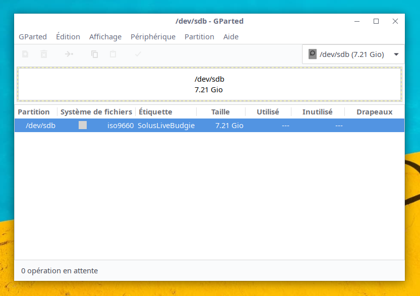

Papy63 a écrit : sam. 15 juil. 2023 16:06 J'ai voulu tester cette méthode décrite, j'ai d'abord débranché tous les disques non concernés et lancé le live pour accéder à Gparted.
Je ne pense pas que ce soit nécessaire, GParted donnant accès à toutes les unités sans passer par le live — ma clef, à défaut de second DD :
