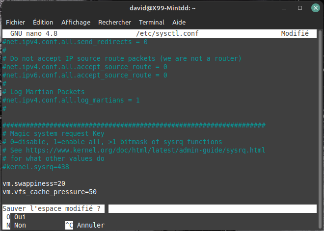

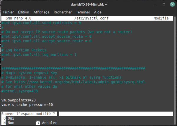

Je suis donc arrivé à mes fin et l'installation de MX-Linux est terminé. J'ai ajouté le bureau cinnamon et tout fonctionne, le PC ne rame plus avec l'ajout du SSD. Je suis parvenu à y ajouter les applications dont j'avais besoin.
Maintenant je suis en prise avec la configuration du swappiness et du cache pressure, j'ai suivi l'article mentionné "ci-dessus" et après vérification du système le swappiness était bien =10 et le cache pressure =50 ,donc super !!! Je croyais être enfin arrivé aux bons réglages. Mais quel ne fut pas m'a stupeur lors du redémarrage du pc, tout était revenu aux réglages par defaults. Je ne suis pas parvenu et je ne sais pas ou il faut faire ce qui est écrit en vert et je pens que c'est là le PB. Petite précision, je n'ai exécuté que ce qui est décrit ci-dessous, en partant du principe que l'article parle d'un point de départ où il n'y a pas de swap, peut être que j'ai tort ?

Hola @Incantesimu !Incantesimu a écrit : ↑sam. 15 janv. 2022 02:07Mais quel ne fut pas m'a stupeur lors du redémarrage du pc, tout était revenu aux réglages par defaults. Je ne suis pas parvenu et je ne sais pas ou il faut faire ce qui est écrit en vert et je pens que c'est là le PB.
Petite hypothèse qui ne mange pas de pain : as-tu bien sauvegardé le fichier ? Tu ne serais pas le premier à ne pas tout comprendre à Nano du premier coup.
Le plus simple, c'est de passer par un éditeur plus "conventionnel" en attendant d'avoir poursuivi ton apprentissage — ou pas.
sudo gedit /etc/sysctl.conf

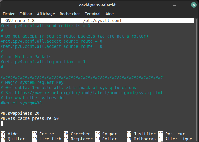

@Incantesimu,
Comme te l'a précisé @jlb il faut bien enregistrer tes modifications, voici la méthode la plus simple :
Tu ouvres ton fichier avec la commande :
Tu peux effectivement utiliser gedit en lieu et place de nano.
Tu rajoutes tes deux lignes tout en bas de ton fichier.
ensuite tu tape Ctrl+x, là nano (je suppose que gedit fait pareil) te propose d'enregistrer tes modifications, tu tapes o (pour oui ou y pour yes).
Ensuite il te faut valider avec Entrée, le nom du fichier, ce qui te ramène au terminal.
Petite précision si tu passes directement par l'édition de ce fichier sans avoir tapé les lignes de commandes précédentes il te faudra redémarrer ta machine, pour que celles-ci prennent effet.

Pas de soucis de compréhension et comme vous pouvez le remarquer ci-dessous cela à fonctionné, en fait ce que je ne faisais pas, c'était l'enregistrement. Je n'avais pas compris le principe, et plutôt que de faire encore des bêtises j'ai préféré demander.

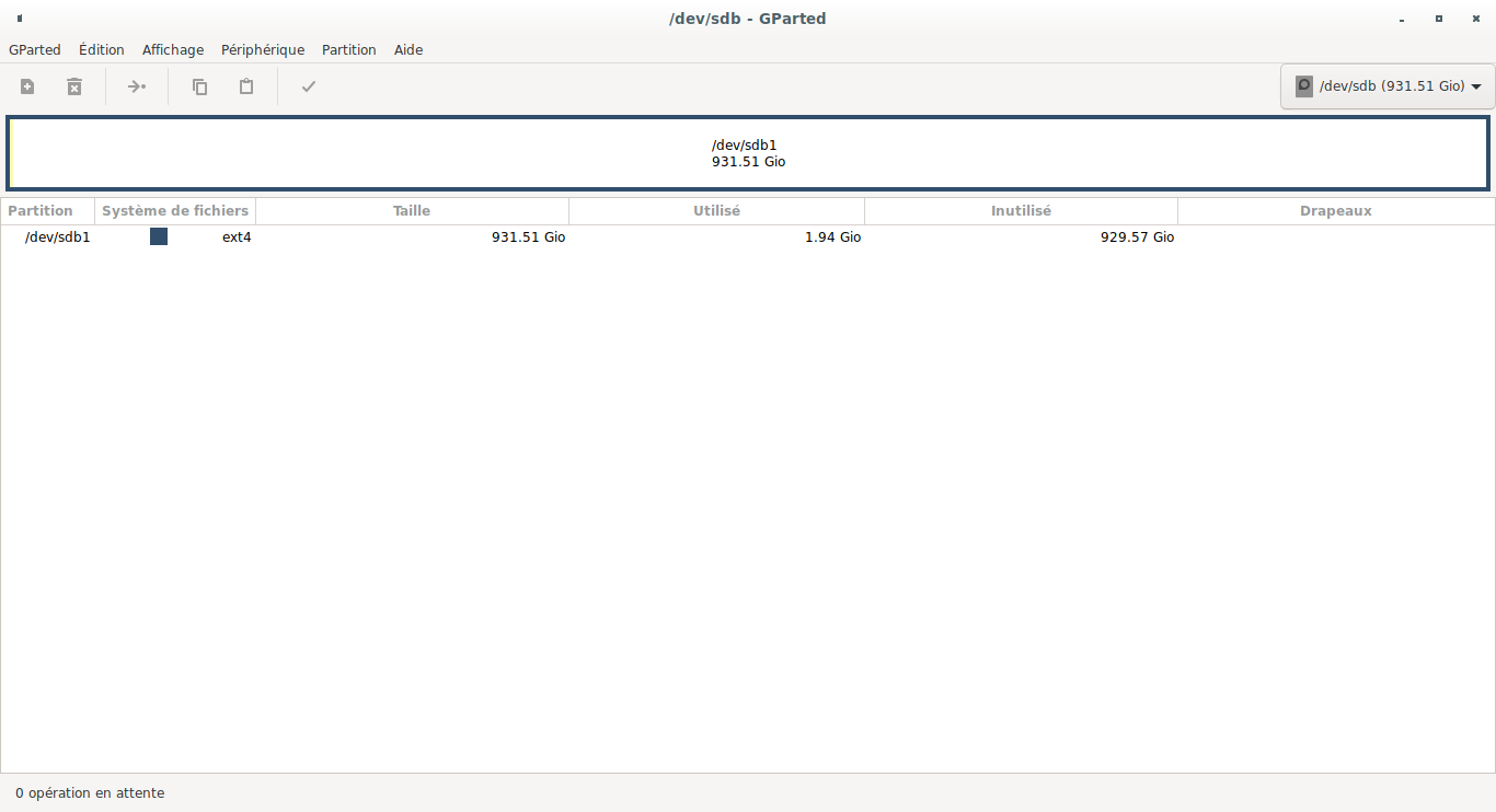

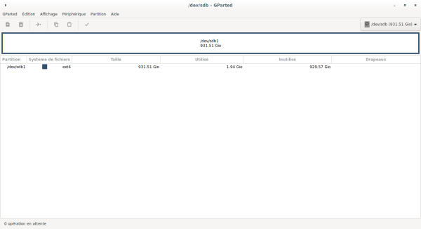

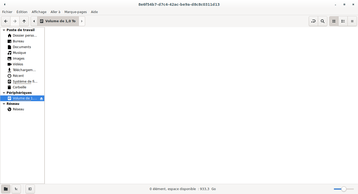

Je vais devoir encore vous solliciter : Comme vous pouvez le voir ci dessus en "vert" j'ai ajouté le fameux HDD à l'emplacement dispo. Il apparait bien dans l'arborescence mais je n'arrive rien à copier dessus c'est vide et de plus il faut monter chaque fois le volume (HDD).

Je pense que @roger te conseillerait d'ouvrir un nouveau sujet.Incantesimu a écrit : ↑sam. 15 janv. 2022 15:05Comme vous pouvez le voir ci dessus en "vert" j'ai ajouté le fameux HDD à l'emplacement dispo. Il apparait bien dans l'arborescence mais je n'arrive rien à copier dessus c'est vide et de plus il faut monter chaque fois le volume (HDD).
Je te réponds malgré tout : s'il n'y a rien dans ton HDD, c'est normal que rien n'apparaisse et c'est normal aussi d'avoir à le monter à chaque fois si tu n'as rien fait pour que le montage se fasse automatiquement — moi non plus, si ça peut te rassurer.
Mais je ne ne comprends pas que tu ne puisses pas copier dessus, sachant qu'il est formaté.

Après quelques investigations et essayé de comprendre d'où vient le PB je me suis aperçu que je n'étais pas propriétaire des droits. En fait je n'arrive pas à copier quoi que ce soit sur le HDD , il s'avère qu'il faut être super utilisateur pour cela ? Cela me dépasse je m'en remet à vous .
