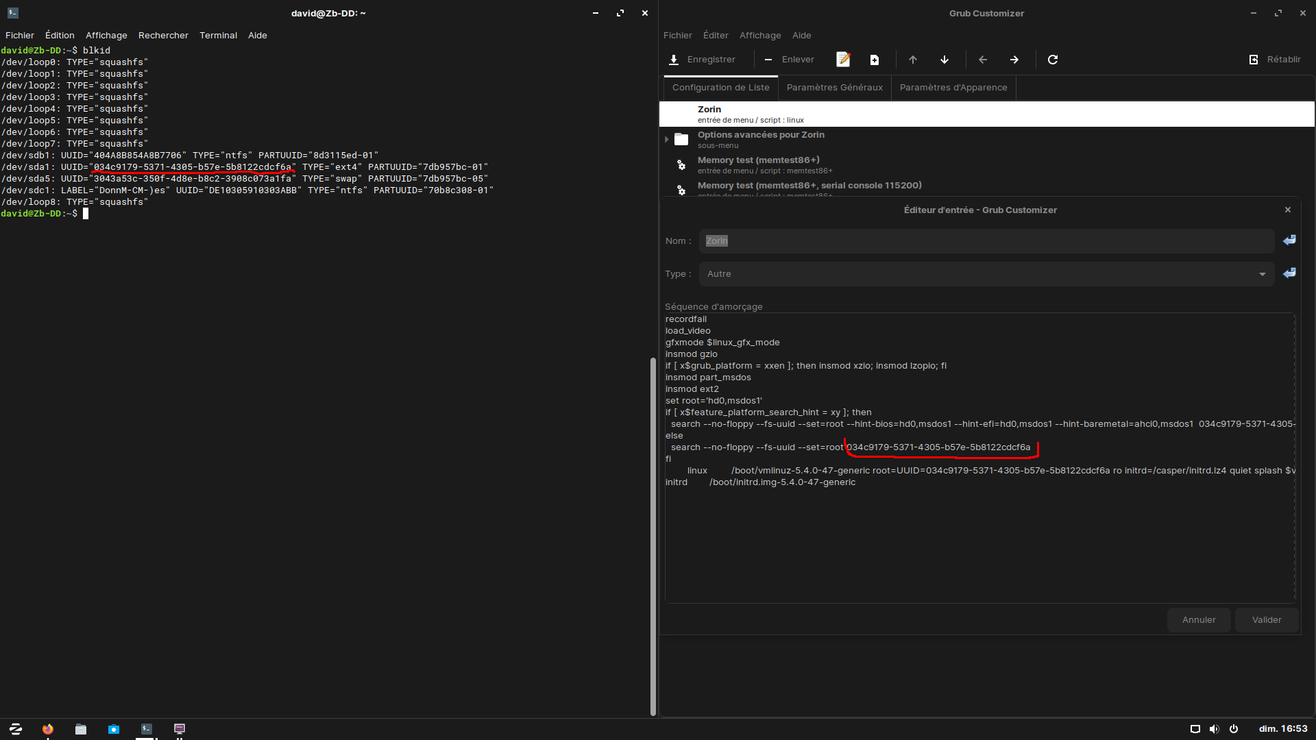

Merci à tous,
Tout d'abord, jai bien compris l'intégration d'image sur le forum, je me coucherai plus savant ce soir !
Maintenant revenons au fond du problème de mon install qui n'a pas bougé d'un poil, @Jlb m'a orienté vers un souci avec grub sur l'uuid qui pourrait ne pas être correcte, j'ai donc vérifié cette dernière et j'ai bien la même dans le fichier de config de grub que dans mon terminal pour la localisation de Zorin.
J'ai donc à priori un autre souci.
Merci par avance pour vos retours !

Désolé, @Blind114,
D'après ce que je vois, je te conseillerais bien d'installer un autre Linux— LMDE 4 tant qu'à faire — sur ton disque "sda" parce que Zorin a l'air de s'ennuyer tout seul.
Tu peux faire un swap commun pour les deux systèmes.
Peut-être faudra-t-il jouer de Grub Customizer pour rectifier les UUID, mais cette fois, il faudra l'installer sur LMDE (ou sur l'OS que tu auras installé) puisque le dernier arrivé prend la main et impose son Grub.

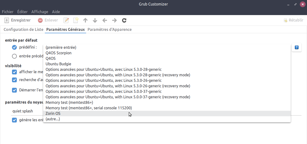

Blind114 a écrit : lun. 21 sept. 2020 10:35Pour l'instant, j'ai trouvé une solution transitoire relativement satisfaisante : j'ai simplement copié la séquence de démarrage du mode recovery, et je l'ai placé juste en dessous de ZORIN dans grub-customizer.
Je pense qu'il y a plus simple et plus satisfaisant. J'ai retrouvé une des captures d'écran que j'avais prises pour illustrer ce tuto que je n'ai finalement pas fait.
En attendant d'avoir trouvé ce qui cloche, tu peux définir l'entrée qui fonctionne comme entrée par défaut, et le système se lancera automatiquement sur elle.
Paramètres généraux > Entrée par défaut > Prédéfinie > Liste déroulante pour choisir celle que tu veux :
Sinon, en comparant l'entrée "Zorin" avec celle qui fonctionne (Clic droit > "Modifier"), tu devrais voir ce qu'il faudrait changer pour débloquer le problème : pas l'UUID, mais certainement le noyau, ou le chemin vers le noyau. ​​​​​​​
C'est ça qui est bien, avec Linux, on peut bricoler ! :D

Blind114 a écrit : lun. 28 sept. 2020 20:18Ceci n'est à mon avis valable que si tu installes tout sur le même disque, mais au risque de me répéter, avec grub-customizer tu devrais avec quelques petites manip obtenir la même chose, sans avoir à te faire ... avec un clonage + 2 install.
Je m'explique:
En cas de crash physique d'un disque dur ou SSD unique, tu perd absolument TOUT ce qui se trouve sur ce DD ou SSD (cela m'est arrivé avec un Windows et un Zorin il y a quelques années, puis encore récemment avec un W10 et une distro Linux toujours installées sur un DD unique de 4 TO à cause de la perte du gestionnaire de démarrage mis en place avec une incapacité totale de pouvoir réparer quoi que se soit sauf le Linux...), donc il m'a fallut reformater entièrement ce disque dur pour pouvoir le réutiliser....
J'ai d'ailleurs sur le forum ouvert un sujet sur mon cas, puis essayé les solutions proposées par les amis toutes aussi excellentes soient elles aucunes n'ont pu venir à bout de mon problème (Et oui Crosoft n'admet toujours pas d'être considéré comme un "OS subalterne" au même titre que nos distros sous Linux où autres).
J'ai aussi cherché sur le web (et pas que sur les site francophones) la possibilité justement de coder en dur dans  le grub.cfg l'entrée à ajouter pour le W10 pro que je possède, résultat chou blanc depuis tout ce temps....
Je précise qu'actuellement mon grug est installé sur le zorin avec en tête de boot ma Debbie...au démarrage de mon UC.
### END /etc/grub.d/10_linux_proxy ###
### BEGIN /etc/grub.d/30_os-prober_proxy ###
menuentry "LMDE 4 Debbie (4) (sur /dev/sdb3)" --class linuxmint --class gnu-linux --class gnu --class os $menuentry_id_option 'osprober-gnulinux-simple-d976055c-d24d-4880-b15a-64dc5fccc8cc' {
    insmod part_gpt
    insmod ext2
    set root='hd1,gpt3'
    if [ x$feature_platform_search_hint = xy ]; then
      search --no-floppy --fs-uuid --set=root --hint-bios=hd1,gpt3 --hint-efi=hd1,gpt3 --hint-baremetal=ahci1,gpt3  d976055c-d24d-4880-b15a-64dc5fccc8cc
    else
      search --no-floppy --fs-uuid --set=root d976055c-d24d-4880-b15a-64dc5fccc8cc
    fi
    linux /boot/vmlinuz-4.19.0-10-amd64 root=UUID=d976055c-d24d-4880-b15a-64dc5fccc8cc ro quiet splash
    initrd /boot/initrd.img-4.19.0-10-amd64
}### END /etc/grub.d/30_os-prober_proxy ### etc........et zorin en seconde position: menuentry "Zorin" --class zorin --class gnu-linux --class gnu --class os $menuentry_id_option 'gnulinux-simple-49b22b31-19bb-47ea-af83-c02b3bc6770f' {
    recordfail
    load_video
    gfxmode $linux_gfx_mode
    insmod gzio
    if [ x$grub_platform = xxen ]; then insmod xzio; insmod lzopio; fi
    insmod part_gpt
    insmod ext2
    set root='hd2,gpt2'
      search --no-floppy --fs-uuid --set=root --hint-bios=hd2,gpt2 --hint-efi=hd2,gpt2 --hint-baremetal=ahci2,gpt2  49b22b31-19bb-47ea-af83-c02b3bc6770f
    else
      search --no-floppy --fs-uuid --set=root 49b22b31-19bb-47ea-af83-c02b3bc6770f
    fi
        linux    /boot/vmlinuz-5.4.0-47-generic root=UUID=49b22b31-19bb-47ea-af83-c02b3bc6770f ro  quiet splash $vt_handoff
    initrd    /boot/initrd.img-5.4.0-47-generic
submenu "Options avancées pour Zorin"{
menuentry "Zorin, avec Linux 5.4.0-47-ge etc................
