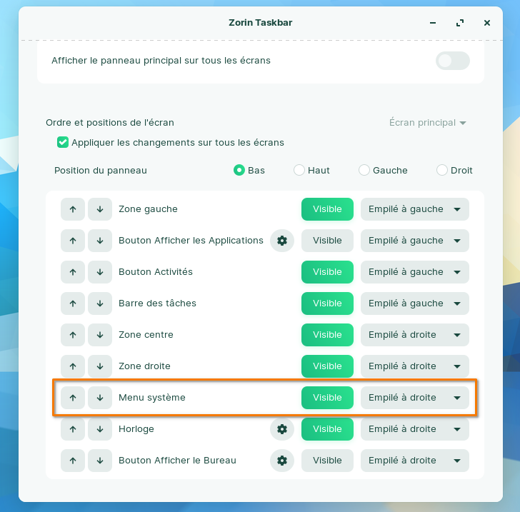

@AmigaKid J'ajoute une précision, sait-on jamais : il faut aussi que le module "Menu système" soit visible, puisque c'est là que s'intègre le commutateur.
Clic droit sur la barre des tâches > Paramètres de la barre des tâches > Onglet "Position" :
