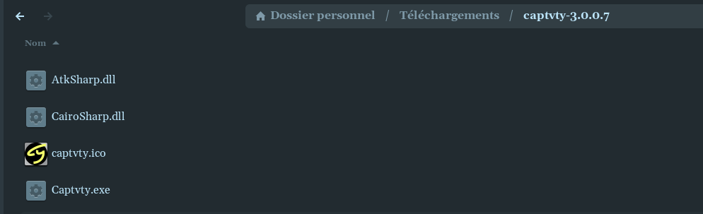

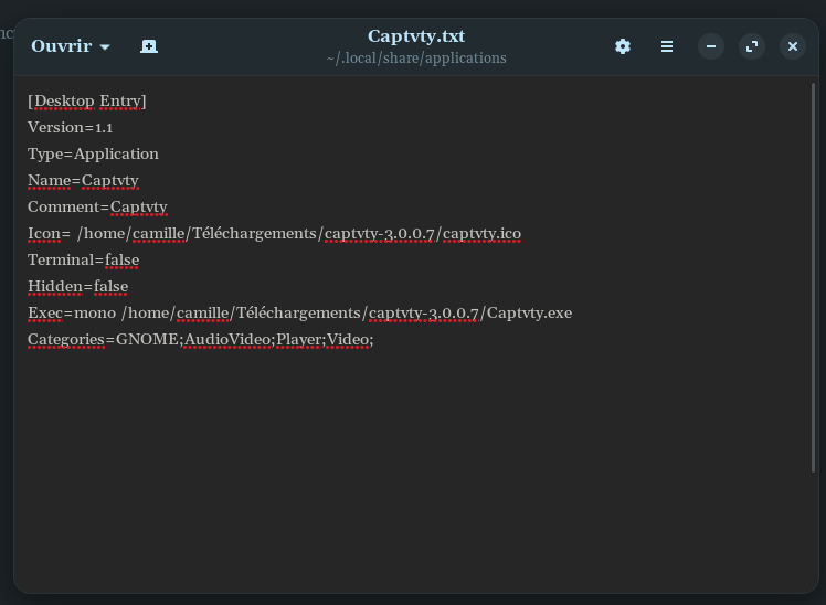

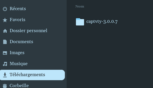

à moins de faire erreur....ce sont les mêmes lignes sur mon fichier .txt
Jlb...je t'ai envoyé un MP.... 🙂
PS: je découvre le forum et je viens de trouver comment joindre des images (j'ai effacé le lien Médiafire)
Capture d’écran du 2026-06-06 20-54-05.png (18.53 Kio) Vu 6419 fois

Je viens juste de voir ce qui cloche : l'extension ".txt", qui transforme le lanceur en vulgaire fichier texte.
Supprime-la, ça devrait marcher — ou, plus académiquement, remplace ".txt" par ".desktop".

WAOUH....!!
effectivement en remplaçant .txt par l'extension desktop.....ça marche !!!
j'ai pu lancer le programme et mis le raccouci dans le dash...

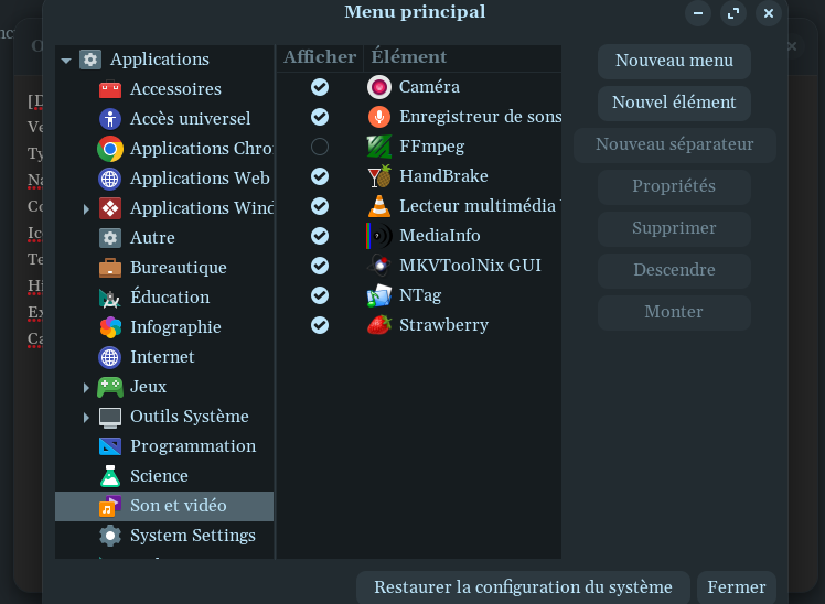

Capture d’écran du 2026-06-07 08-50-23.png (2.41 Kio) Vu 6375 fois
