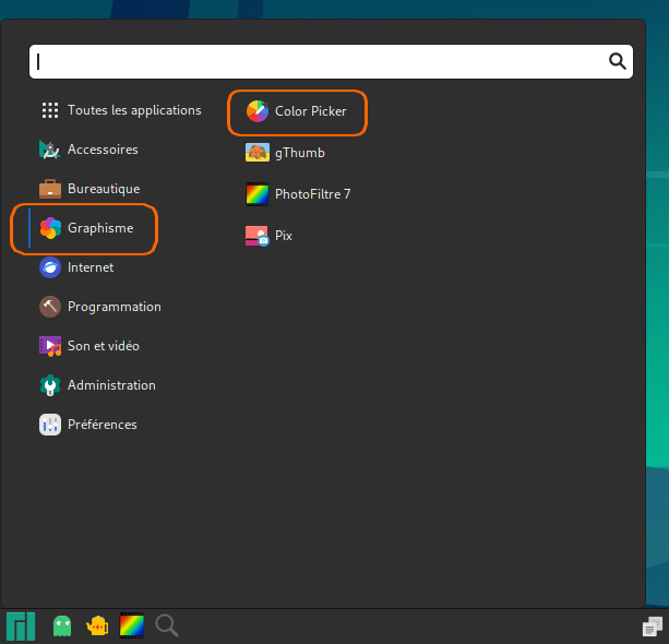

  • Etat initial du menu principal :

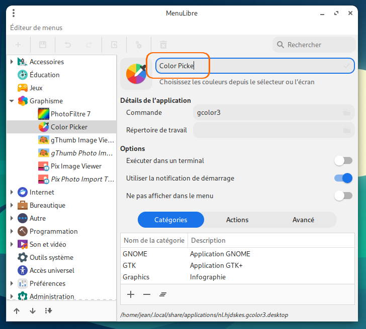

  • Je fais une petite modification dans une entrée :

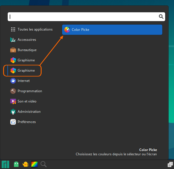

  • Résultat, le menu graphisme est dupliqué :

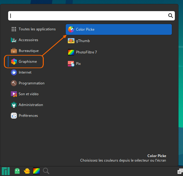

  • Le menu après l'opération :
